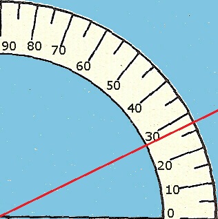

Per chi non ha dimestichezza con le pendenze....50% di pendenza equivale a 27 gradi :oook:
goniometro.jpg [ 34.39 KiB | Osservato 13892 volte ]
: Thumbup : ESATTO!
....... e il famigerato 100% alla portata di pochissimi miti del fuoristrada è un "modesto" 45° (cento metri in orizzontale per cento metri in verticale)
