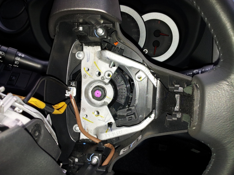

vorrei chiedervi di nuovo aiuto oggi sono andato in officina toyota per cambiare sta maledeta pompa acqua visto che ero li ho chiesto per cruise control se era posibile montarlo dicendomi che non e posibile che devono cambiare tuto il cablaggio motore ma io sono gia andato un po preparato avevo smontato il airbag come da voi mostarto per vedere se ce era il posto per il caveto e ho deto che mi sembra che si gia predisposto parliamo di una rav 4 d4d dell 2007 alora chiedo a vuoi e un cavolata quello che mi hano detto o e posibile soltanto prendere la manopolina come la chiamate del cruise control e colegarlo facendo il buco nel coperchio del volante o cambiarlo con quello dell luxury senza cambiare cablaggi del motore e vi ringrazio anticipato

Il tuo é un 4.3 per montare la levetta del cruise devi verificare che ci sia lo spinotto del cablaggio come dovrebbe essere gia' predisposto. Compera la levetta e sei a posto! 8-)

Grazie veramente tanto per la risposta, ho smontato l'airbag ed ho visto che è predisposta, quindi non devo toccare niente sulla centralina giusto! ho fatto anche le foto, adesso le inserisco cosi avrò una conferma ulteriore da voi.
Vi ringrazio tanto perchè mi stavo veramente incazzando con la toyota che non ti danno risposte sotto questo punto di vista, che poi dico ti pago perchè non devi farmi il lavoro?
Dimmi che non sei capace a farlo.

:yeeee: :yeeee: :yeeee: :yeeee: :yeeee: RAGAZZI GRANDIOSO FUNZIONA :yeeee: :yeeee: :yeeee: :yeeee:
MONTATO DA SOLOOOOOOO, GRANDE.
GRAZIE A TUTTI PER LE INFO.
ADESSO DEVO SOLO TROVARE IL MODO PER COPRIRE UN Pò IL BUCO FATTO DAL TRAPANO.
