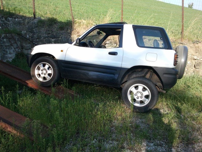

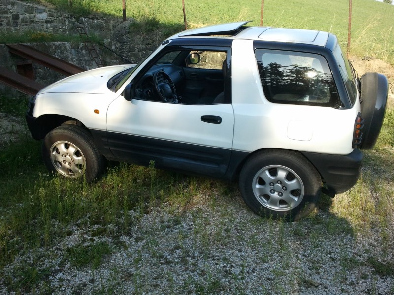

Approfittando del rallentamento lavorativo ho iniziato a fare qualche prova ….

Il nonno rav!! una garanzia!!! :loool:

La temibile rampa da twist !!! :twisted:

Ehhh Il twist è sicuramente un tasto dolente!!!
Da quello che ho potuto vedere sembrerebbe dovuto al fatto che la sospensione non ha corsa in positivo, non sale, forse a causa delle molle troppo dure, soprattutto quelle anteriori....??? Ma procedo con le prove....
Intanto sto facendo alcuni preventivi per sostituire ammortizzatori e forse molle.

per l'assetto la coperta è corta ..... o si predilige velocità su asfalto e stabilità con molle dure e ribassate oppure motricità e mobilità su sterrato con molle morbide e rialzi ..... moglie ubriaca, botte piena e vino da vendere non è possibile averli in contemporanea

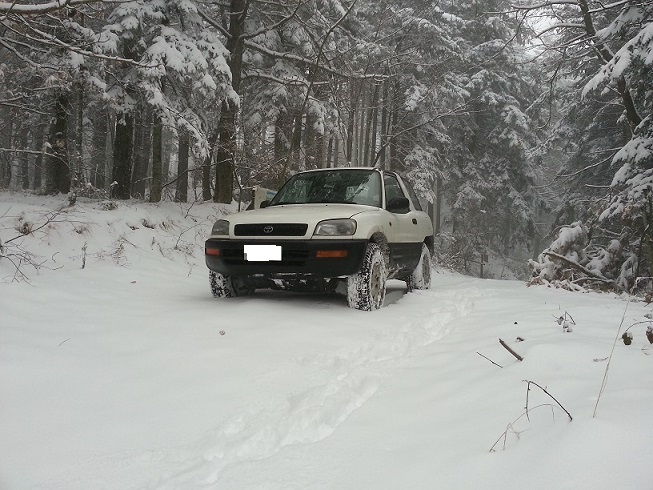

Prova sulla neve...

Ohhhhhhhh ma che belloooo.... mimetizzato :twisted:

4 buone gomme termiche e rimani stupito di cosa può fare :oook:
è leggera e galleggia sulla neve fresca, sulla neve dura e compatta "vola", in discesa se scoda basta accelerare e si "raddrizza"

Ehh alla fine ho scelto una via di mezzo montando delle Hankook Dynapro ATM. Sono M+S ma non sono delle vere e proprie "termiche", in compenso hanno spalla più alta e robusta anche per viaggiare con pressioni sotto la soglia.
Trazione comunque buona.

per avere una spalla più robusta ho scelto un indice di carico da furgone (112/110); ho le stesse identiche gomme sul camper; sulla neve le avevo già provate con soddisfazione, ieri mi hanno stupito prima in un campo di addestramento militare dismesso a Postumia e poi su terreno smosso con pietre, in forte pendenza, tracciato dai boscaioli fra i sentieri nei boschi circostanti
