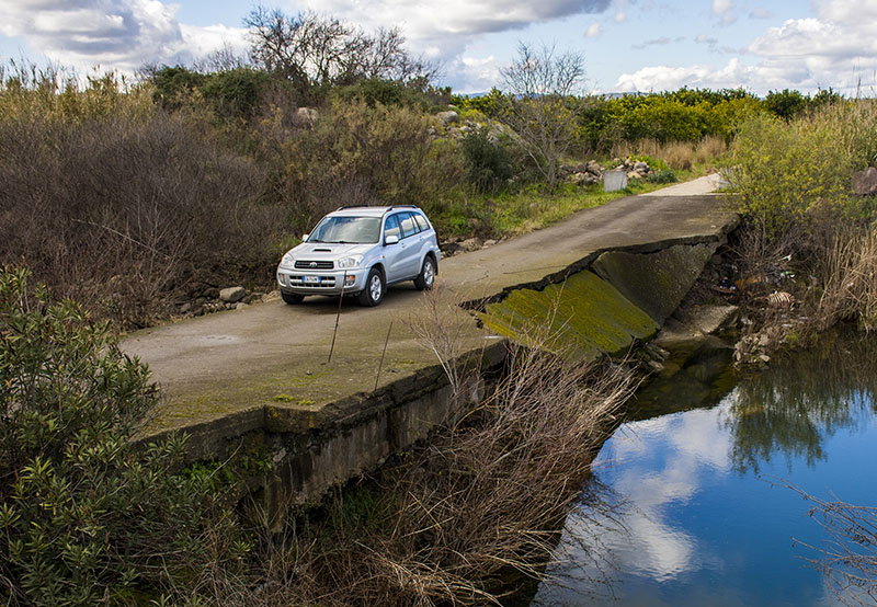

vi presento la mia Rav4 presa da poche settimane.
256mila chilometri e tenuta in uno stato meccanico scadente.

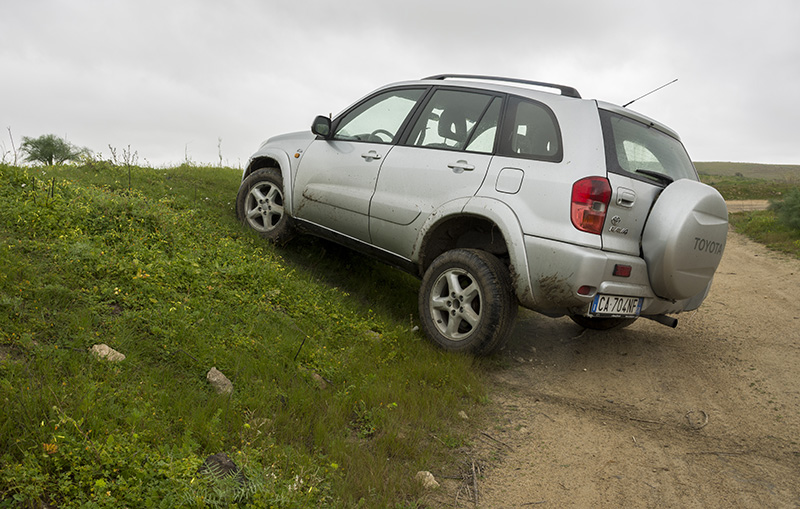

Dalla foto che hai messo, il tuo rav è un 4.2.1 senza controlli di trazione, con i parafanghini, quindi risulta essere un SOL con il TORSEN al posteriore. Se poi è stato "taroccato" non posso assolutamente capirlo, ma se smonti il coperchio del differenziale posteriore vedi se hai un autobloccante o no (approfitta e cambi l'olio del differenziale)
Al centro c'è un FERGUSON, a lamelle, il quale è sempre in funzione. il 4x4 è permanente e non esiste un sistema per bloccarlo. Davanti hai un differenziale "open".
Se riprovi quell'ostacolo a una velocità leggermente superiore, il torsen ha l'inerzia sufficiente per entrare in azione e ti porta fuori.

perfetto ora ho capito come funziona. Oggi facendo delle prove ho potuto verificare che da fermo non ha l'inerzia necessaria , ma se affronto l'ostacolo camminando , ho quel poco che basta a salire e scavalcare l'ostacolo. Devo prenderci il piede

Infatti con i SUV non bisogna mai fermarsi !!! Ormai ci ho fatto il piede, e quando affronti qualche ostacolo nuovo, cerca prima di studiarlo a piedi, e poi affrontalo il più possibile con un filo di gas :loool:
