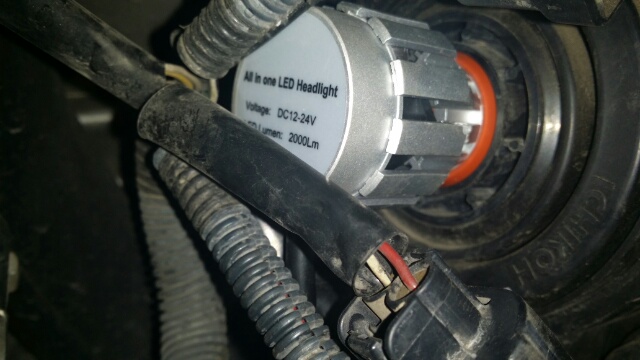

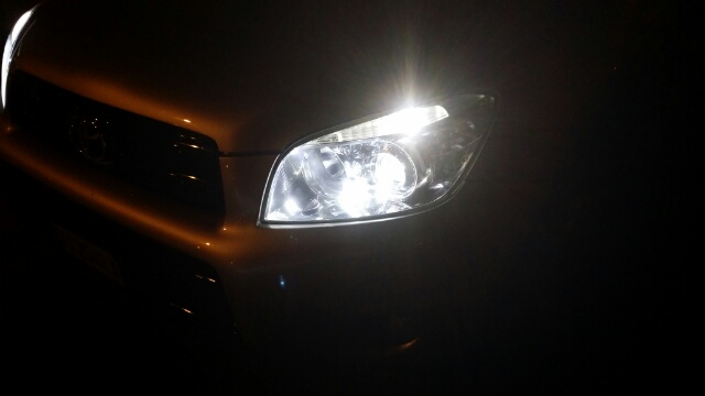

Piccolo aggiornamento al mio 4.3
Passaggio da xeno 5000k oramai andate ad h11 a led cree
Ecco il risultato:

Quanta luce fanno a tutti gli effetti sulla strada???
 Oggetto del messaggio: Re: Mi presento
MessaggioInviato: 31 ottobre 2014, 20:48
Ah adesso ho capito....da Xeno a LED !!!
Ma si può fare anche con le semplici H4?
La luce sembra molto bianca 8-)

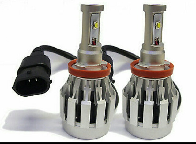

Sono disponibili tutti i tipi di lampada mi sembra...ma le h4 sono sia abbaglianti che anabbaglianti???
Comunque la luce di quelle che ho preso io (2000lumen) è inferiore ad uno xeno classico ma di molto superiore alle alogene. Diciamo che la resa è simile allo xeno perché con questo dovevo tenere i fari abbassati a 1 mentre col led li tengo a zero senza infastidire nessuno!
Io ho scelto queste senza centraline per avere un istallazione semplice e pulita ma se volete più lumen ci sono led che arrivano a 3200 lumen.
Ecco come rimane la lampada:
14147971671761.jpg [ 74.77 KiB | Osservato 18455 volte ]
