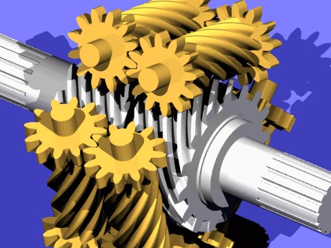

questo è lo schema di ingranaggi di un torsen
torsen-.jpg [ 53.48 KiB | Osservato 147827 volte ]

il torsen ha una serie di ingranaggi cilindrici con dentatura elicoidale, quello "aperto" ha ingranaggi conici come nello spaccato che hai allegato
...e si, la carcassa fuori è la stessa, quindi anche con lo steso numero di serie ...e si, anche io non so come distinguerli se non li apro e non guardo dentro
se vedo questo so che è un torsen
