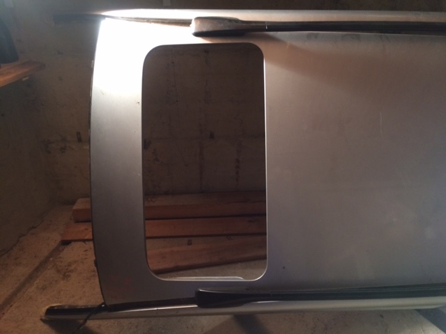

I° PASSO:
Ho smontato completamente il cielo dal tetto che ho preso dal demolitore, mi aspettano un po' di bestemmie per ripulirlo come si deve, a proposito se avete consigli e suggerimenti sono graditissimi : Thumbup :
Intanto mi metto alla ricerca di una fresa per punzoni di saldatura da 6 mm per staccare la parte superiore del tetto, che andrà incollata e riverniciata sul mio Rav, e dei tubi di scarico che il demolitore ha segato insieme alla lamiera :evil: : Andry :
Appena vado dai miei (il lamierato l'ho scaricato li' dove procederemo a fare il tutto a parte la verniciatura) posto anche le foto del tetto come è adesso :oops:
Aggiornamenti man mano che riesco ad andar su e procedere, spero presto perchè non sto' nella pelle :lol: :lol: :lol:

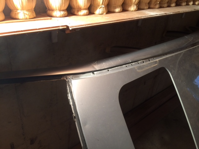

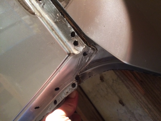

II° PASSO
Smontato il tettuccio apribile con relativo motorino dal tetto originale, e verifica compatibilità con attacchi della mia auto:
la verifica ha dato esito positivo quindi si procede :shock:
Le centine originali presenti nel tetto originale verranno rifissate sul telaio della mia auto, non sappiamo ancora bene come ma qualcosa ci inventeremo, l'apertura sul tetto come si vede dalla foto presenta già una struttura di rinforzo per compensare la mancanza di lamiera e centina avanzata ....
Appena arrivano le frese cominciamo a scollare il vecchio tetto grigio e a prepararlo alla riverniciatura, ci sono un paio di segni e un bozzettino da tirare su .....
Aggiornamenti appena riesco a procedere ......

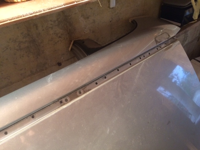

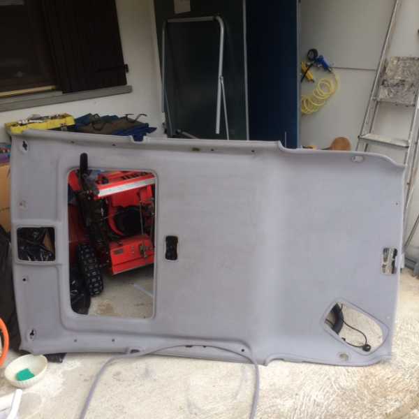

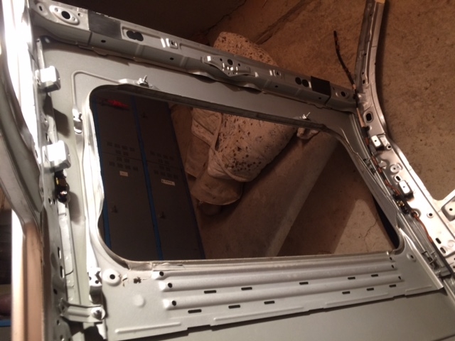

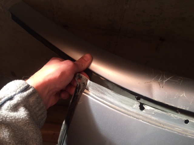

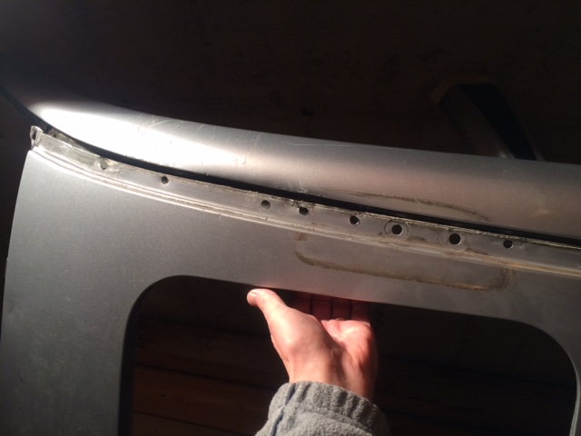

III° PASSO:
iniziato a spuntare le saldature!
Ragazzi come prevedibile qui sono cominciate le prime rogne:evil:
Prima cosa le frese che ho acquistato apposta per spuntare le saldature sono poco efficaci, anche se specifiche per quello che devo fare ed acquistate in un sito di attrezzature per carrozzieri, in circa 6 ore di lavoro in due giornate sono riuscito a staccare il davanti, un lato e il posteriore :cry: io ero convinto in un paio d'ore di sbrigarmela e ne ho già fritte due su tre totali a disposizione.
Devo dire che abbiamo anche sbagliato approccio perchè volevamo dissaladare il tetto partendo dall'interno per preservare intatta la parte da incollare sull'auto, cosa purtroppo quasi impossibile visto che dall'interno non sono accessibili tutti i punti di saldatura e che sommandosi diiverse componenti (traversina posteriore, centinature, piantoni etc) in alcuni punti le lamiere da passare sono addirittura 4, il che diventava improponibile ...
Inoltre io volevo simulare quello che dovrò poi andare a fare sulla macchina, per essere certo che spuntando le saldature da fuori (da dentro è impossibile perchè in alcuni punti non ci si arriva ed in altri ci sono gli airbag che non voglio neanche sfiorare per non compromettere la sicurezza) una volta raggiunti tutti i punti il tetto originale sarebbe venuto via senza problemi.
Abbiamo quindi proceduto spuntando dall'esterno.
Ovviamente aspetto di riuscire a spuntare il lato sinistro che ancora mi manca, ma vedendo la fatica che abbiamo fatto e gli inevitabili buchi che sono venuti fuori nel almierato mi stava venendo in mente una opzione alternativa che stiamo valutando assieme al babbo e che potrebbe semplificare un po' le operazioni da un certo punto di vista, l'idea l'ho presa da questo filmato che avevo visto qualche mese fa sul tubo
Intanto metto alcune foto dello stato avanzamento lavori sul tetto da trapiantare:
IMG_2036.JPG [ 77.18 KiB | Osservato 16446 volte ]
IMG_2035.JPG [ 88.04 KiB | Osservato 16446 volte ]
IMG_2034.JPG [ 85.57 KiB | Osservato 16446 volte ]
IMG_2033.JPG [ 66.68 KiB | Osservato 16446 volte ]
IMG_2032.JPG [ 75.76 KiB | Osservato 16446 volte ]
Aggiornamenti appena riesco : Thumbup :
