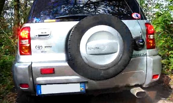

Si è possibilissimo! allego foto estratta da un video realizzato da ZioPonch e pubblicato da Cameo
Le lampadine sono uguali, basta scambiarle. L'unica accortezza é quella di far attenzione ai perni di fissaggio che, una volta piegati, sono inutilizzabili perché non esistono come ricambio originale...
Maaa quanto sei avanti Soulstar????? Hai mantenuto anche i colori delle scritte!!! :oook:
