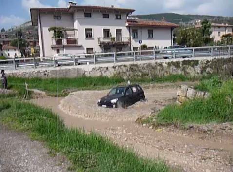

Teoricamente dipende tutto dall'altezza della presa d'aria. Infatti viene usato lo snorkel (come per i sub) per andare sotto anche fino al tetto....volendo, ma non certo con un RAV, il quale, essendo discretamente fornito di centraline, può soffrire l'acqua.
Diciamo che ci sono prove concrete di guadi fatti ad una certa altezza. Una dimostrazione è anche la foto che campeggia sopra il forum, oppure un video tipo questo sotto dove si vede bene il segno sulla fiancata 8-)

ho capito... anche se, prendendo di esempio il video postato da Cameo penso che i 50 cm vengano superati considerando la linea immaginaria segnata dall'acqua sullo sportello... ma la presa d'aria a che altezza è posta??
