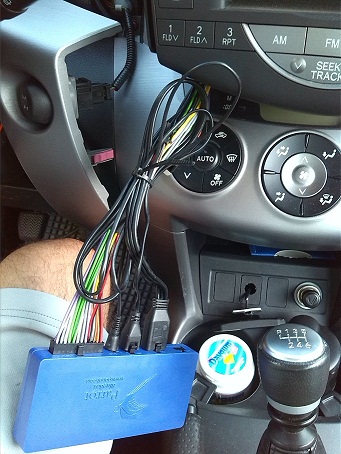

A differenza di altri, io non ho tagliato e neppure adattato con interfaccia,ma nella ricerca nel web sono riuscito a trovare un a ditta la quale produce la conessione del kit direttamente per il toyota. Questo mi ha facilitato non poco , visto che i cavi del kit erano stati tagliati e adattati per un altro modello di auto. Tempo di realizzazione con tutta l'attrezzatura è di 2h circa. P.S. io non ho mai staccato la batteria.
Commento file: i cavi della centralina essendo lunghi vengono accorciati avvolgendoli su di essa, poi vi ho aggiunto 2 striscie di velcrosulla centralina e posizionato all'interno della console.

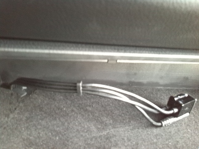

Commento file: la foto è presa dal sito inglese, ma il risultato è il medesimo

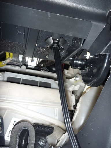

Commento file: cavo multimediale posto nel cassetto lato passeggero.Ho usato una punta a tazza da 20, anche se su forum inglese diceva da 22.

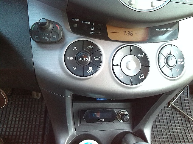

Commento file: ho posizionato lì il display in quanto mi hanno consigliato così, per via del sole il calore potrebbe rovinare il display sia in parcheggio che durante un viaggio.Nell'incertezza ho seguito il consiglio

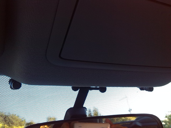

Commento file: microfoni sono stati attacati con il velcro e i fili fatti passare infilando delicatamente sotto la plastica senza staccar nulla. Lo stesso dicasi sul montente passeggero, con l'accortezza di passare il filo dietro all'airbag
