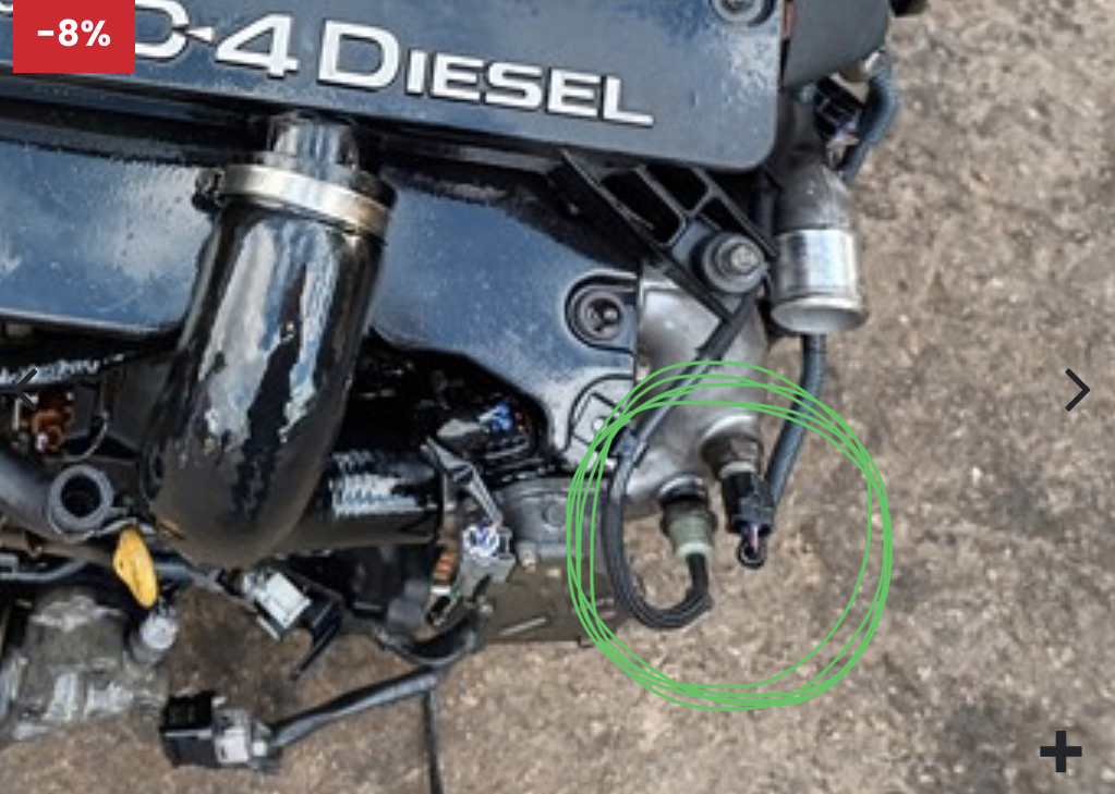

Eh magari. Diciamo che se ho bisogno di spinta in salita o in piano buonanotte….
Cosa sono queste due “valvole” subito dopo il corpo farfallato?
IMG_1908.jpeg [ 697.67 KiB | Osservato 11710 volte ]
