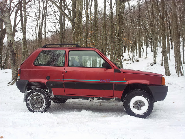

Ebbene sì, il primo amore non si scorda mai!
Ci sono cresciuto e tre anni fa ho deciso di affiancarne una al Rav. Poi ho dovuto venderla, mia moglie col Rav mi dissanguava...
Commento file: Al posteriore balestre Marbella e foglio medio delle originali Panda, spessore a zeppa per riportare in asse il ponte, ammo della Panda 2wd e tubo freno allungato; il tutto per un + 8. All'anteriore solo molle +5 su ammo originali...

Intramontabile 8-)

Gran mezzo, inarrestabile e semplice!
Sarà merito della Fiat o della Steyr punch?
