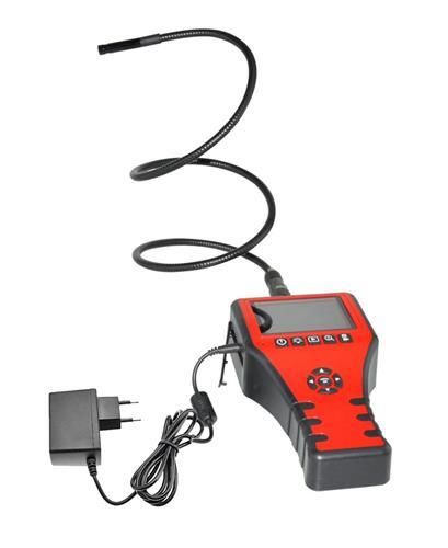

Ora non so se il tuo meccanico ti faccia i lavori gratis... maaaa se solo vuole vederci dentro, perchè non usa quelle sonde con video, hanno pure la luce, sono comodissime e riesci a vedere ben oltre dell'occhio e momentaneamente non smonti il cambio?
Videoscopio.JPG [ 14.75 KiB | Osservato 23747 volte ]

bella questa :idea:
credo che lui non abbia questo simpatico attrezzo
ma potrei provare in qualche altra officina
