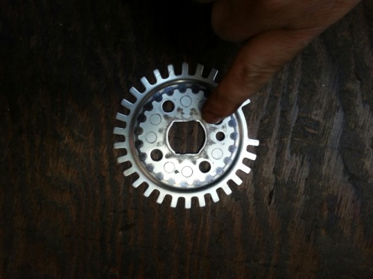

Commento file: Sensore di fase anch'esso con sbavatura al suo attacco.
20121001_174436_resized (538 x 403).jpg [ 42.45 KiB | Osservato 5071 volte ]

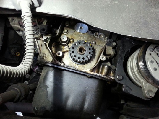

Commento file: Ruota dentata albero motore già riparata.
20121001_174416_resized (538 x 403).jpg [ 62.74 KiB | Osservato 5071 volte ]
