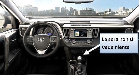

Ciao a tutti, l'anno scorso ho comprato l'ultimo tipo del RAV4 (quarta serie) e vorrei installare 2 led a 12V nella parte inferiore del cruscotto, dove c'è la porta USB,ecc...perché quando arriva sera non si vede niente. vorrei riuscire a far accendere i led in automatico ma non so dove collegare i fili dei led.
segue foto.
GRAZIE A TUTTI.

Dipende se vuoi che sia sempre illuminato, se vuoi che si accendano con le luci o se vuoi che si accende in base alla quantità di luce

Ciao,vorrei che si accendessero con le luci quando arriva sera (in automatico) con quelle del cruscotto.

Per capirci, quando accendi le luci manualmente si accendono anche l'illuminazione dei pulsanti che hai li intorno, mentre se le accendi in modalità automatica e sei di giorno l'illuminazione dei pulsanti resta spenta??

Io tengo sempre in modalità automatica e tutti i pulsanti restano spenti di giorno, o comunque finché c'è molta luce, vorrei collegare i led in parallelo con i pulsanti, in modo che quando si accendono in automatico, perché all'esterno c'è poca luce, si accendono anche i led.

Esatto, devi collegarli come hai detto tu, visto il ridicolo assorbimento dei led, 15mW puoi attaccarti in parallelo al filo dell'illuminazione dei pulsanti che hai li vicino.
Ricorda che il led è polarizzato, indi se non si accende devi invertire i fili e metterci una resistenza in serie al led per evitare che si brucino, usa pure le resistenze da 1/4W e mettici una resistenza da 1200-1500 Ohm
