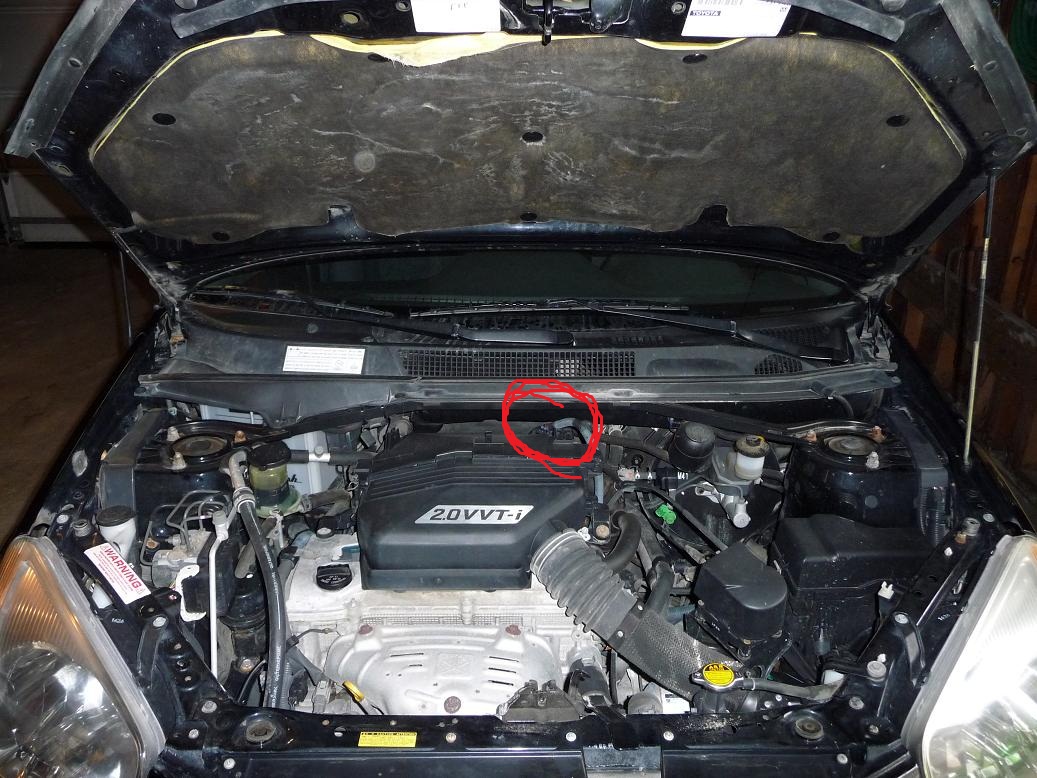

FOTO!!!!
non so dov'è il debimetro.... :(
 Oggetto del messaggio: Re: Come pulire il debimetro
MessaggioInviato: 23 febbraio 2012, 13:16
Di solito sta a valle del filtro incastonato sul tubo dell'aspirazione
MessaggioInviato: 23 febbraio 2012, 20:56
8-) 8-)
2001_Rav4_Engine.JPG [ 282.27 KiB | Osservato 14617 volte ]
