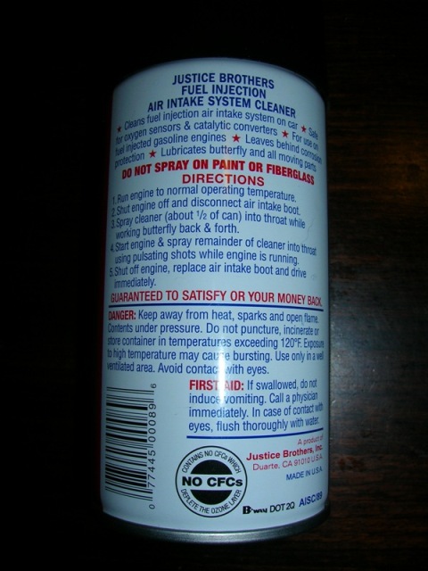

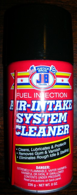

Ho dubbi e sono perplesso per utilizzare questo spray perché é altamente infiammabile e va immesso nel collettore di aspirazione a motore ben caldo.
Cosa mi consigliate di fare?

Io non ne vedo il problema, immagino debba essere infiammabile perché si deve ridurre a gas nella combustione per non lasciare residui... ;)
