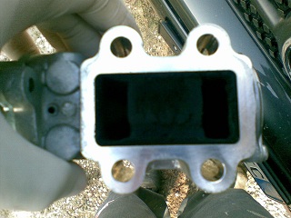

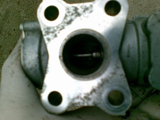

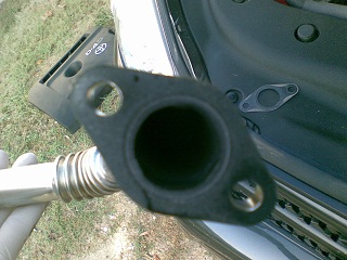

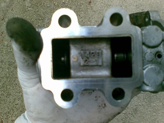

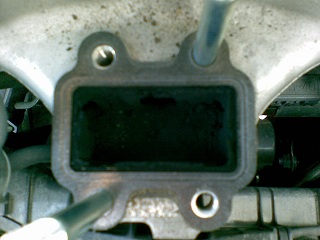

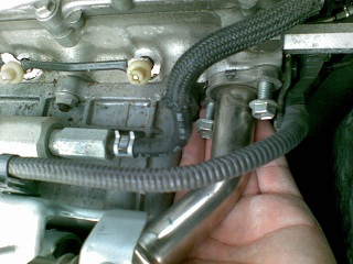

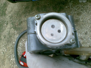

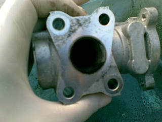

MessaggioInviato: 14 febbraio 2012, 10:01
aggiunte, sono un po' grandi hahahah,ora il guru del sito mi rimprovera per la mia indolenza nel non ridimensionare le immagini.Come sopspettavo mi son beccato anche la lamentela, cosi' ho cancellato le immagini e le ho ridimensionate.
sono anche sfocate, vero guru? ma non avevo una macchina fotografica eccezionale era piuttosto datata.
8.jpg [ 40.78 KiB | Osservato 19818 volte ]
7.jpg [ 41.86 KiB | Osservato 19818 volte ]
6.jpg [ 31.56 KiB | Osservato 19818 volte ]
5.jpg [ 35.64 KiB | Osservato 19818 volte ]
4.jpg [ 30.82 KiB | Osservato 19818 volte ]
3.jpg [ 38.42 KiB | Osservato 19818 volte ]
2.jpg [ 32.74 KiB | Osservato 19818 volte ]
1.jpg [ 39.46 KiB | Osservato 19818 volte ]
