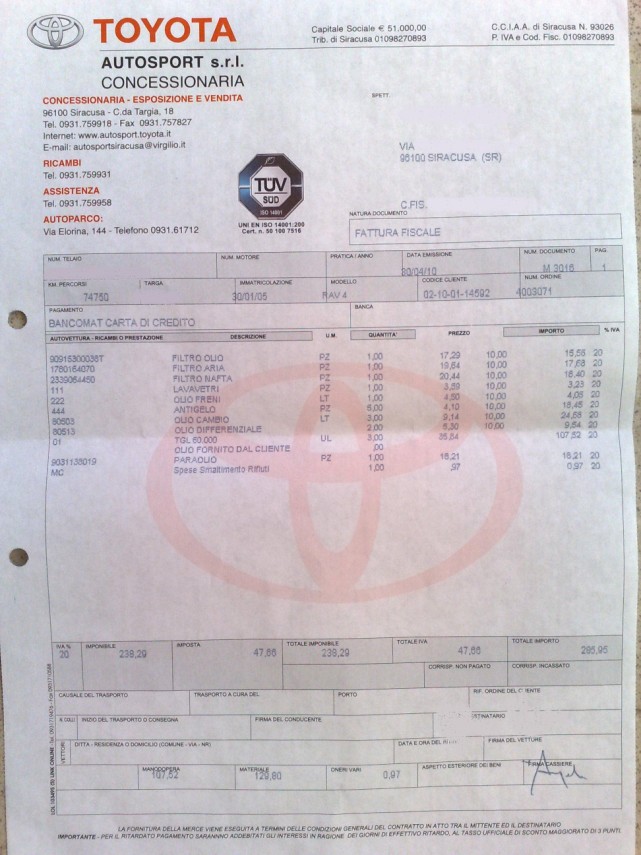

Ecco a voi la fattura dei lavori eseguiti.
La vettura ha 75000 km all'attivo,visto che non so la sua storia ho fatto eseguire il service dei 60000 che è il piu' completo!

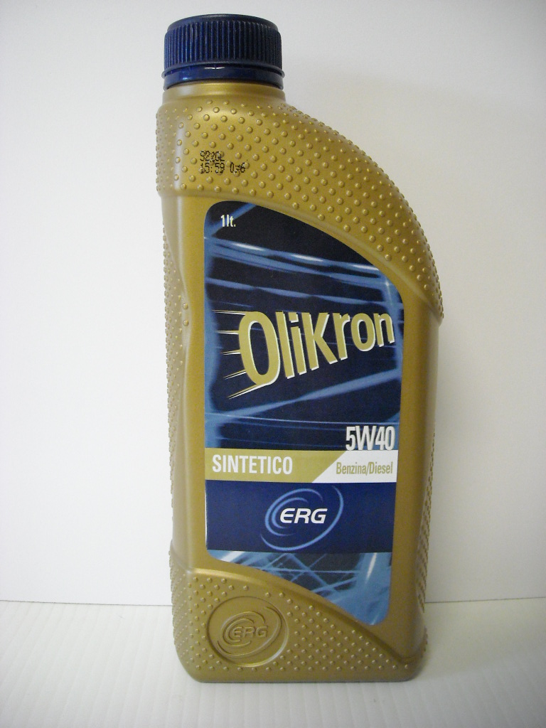

...che olio ha fornito il cliente???? :roll: :megaball:
 Oggetto del messaggio: Re: Tagliando 75000
MessaggioInviato: 25 giugno 2010, 15:03
bardhal, royal purple, castrol, mobil, prolong ehehehhe
MessaggioInviato: 25 giugno 2010, 18:03
Lavorando in raffineria ERG ci forniscono a prezzo di costo il loro olio quindi ho messo anche qui(tutte le mie auto lo hanno avuto)ERG full sintetic 5/40
Ultima modifica di nzinzi il 25 giugno 2010, 18:18, modificato 1 volta in totale.
MessaggioInviato: 25 giugno 2010, 18:11
: Thumbup : :oook: : Thumbup : :oook: : Thumbup : :oook: : Thumbup : :oook: : Thumbup : :oook: : Thumbup :
MessaggioInviato: 25 giugno 2010, 22:34
dalla confezione sembra un exxon
