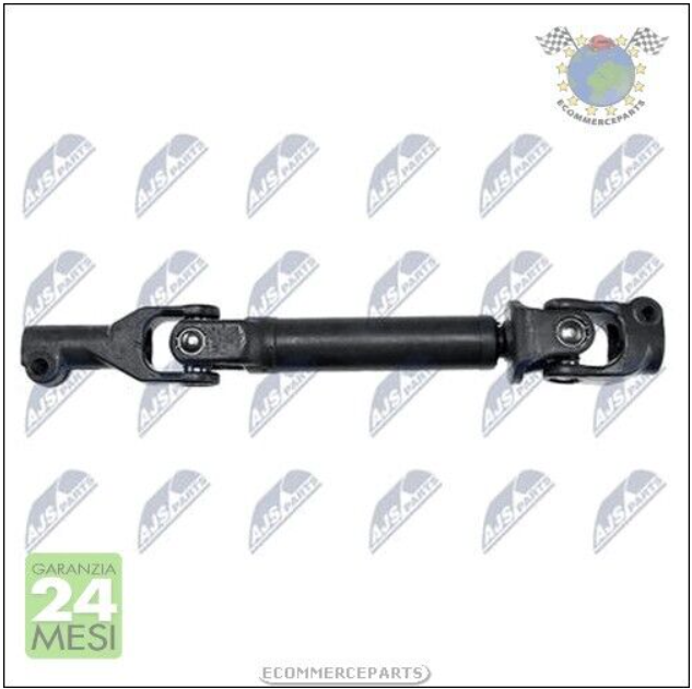

Ciao a tutti gli amici del forum,
il mio RAV4.3 2.2 D-4D 136CV presenta un fastidioso rumore all'altezza del piantone del volante: in pratica, sterzando (soprattutto a bassa velocità) a destra o a sinistra si sente frequentemente (ma non sempre) come uno schiocco apparentemente dovuto ad un gioco meccanico. Un meccanico mi detto che dovrebbe trattarsi di un gioco all'interno del sistema telescopico dell'albero dello sterzo...a suo dire, non è pericoloso e dovrei tenermi l'auto così. Tuttavia, gironzolando in "baia" ho trovato un ricambio che sembra adattarsi perfettamente alla mia RAV4 e che costa poco più di una cinquantina di euro. Secondo voi, sostituendolo potrei davvero eliminare questo fastidiosissimo rumore? E poi, si tratta del pezzo giusto?
Ecco il link al pezzo di ricambio: https://www.ebay.it/itm/276046471618. Per comodità, allego anche nel post la foto del pezzo in oggetto.
Un caro saluto a tutti.
Commento file: Albero dello sterzo

Prima controlla o fai controllare scuotendo il cannotto se c'è un gioco nei giunti. Poi eventualmente sostituiscilo.

Avevo lo stesso problema, smonta il giunto sopra la pedaliera dove trovi una specie di cilindro ingrassa per benino facendo attenzione a non perdere qualche pezzo del sistema e rimonta il tutto. Se hai un po di dimestichezza con la meccanica in una ventina di minuti hai risolto. Buon lavoro!
Grazie Giampi, questa soluzione l'avevo trovata su Youtube ma temo che trattandosi di un gioco meccanico la cosa si ripresenti dopo poco.Il grasso potrebbe essere una soluzione di breve durata. Il pezzo che avevo in animo di comprare non dovrebbe proprio essere quello che tu mi consigli di ingrassare? In effetti il senso della mia domanda era proprio quello...comprando il pezzo nuovo, con 50 euro dovrei risolvere il problema a più lungo termine...o sbaglio?

Visto il costo si può anche provare in effetti.

Ne parlo con il mio meccanico e vi faccio sapere. Tra l'altro, per quel che ne so, il rumore legato al gioco meccanico dell'albero dello sterzo pare sia piuttosto diffuso sui Rav4 terza serie...
