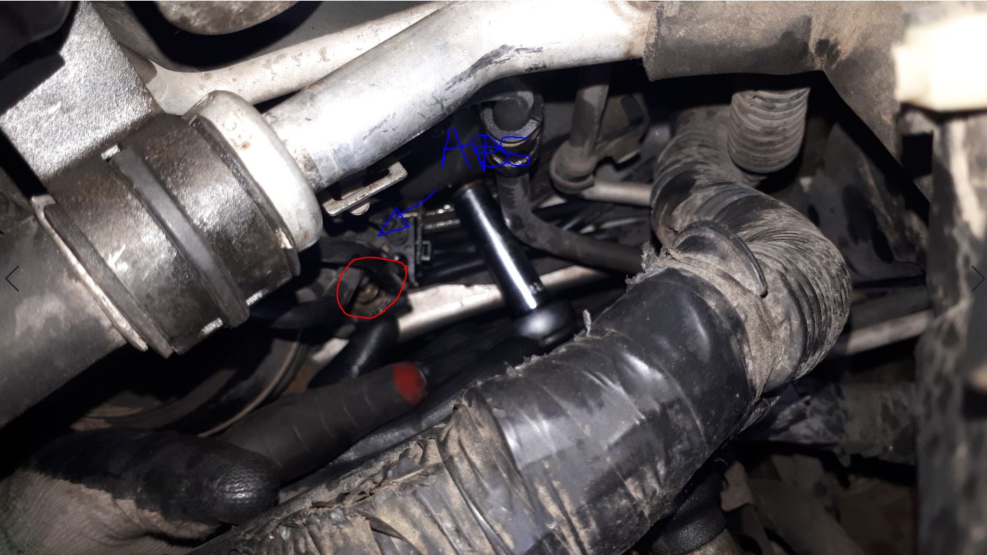

Dunque dato che mi sono cimentato nella distribuzione dopo aver ordinato il kit da mamma toyota ho riscontrato un paio di problemi, dopo pubblichero le foto..
principalmente ho un paio di problemi:
1) dover svitare il blocco motore DX (lato passeggero) quello lato distribuzione in quanto ci passano sopra i cavi ABS, ovviamente l'abs ha i supporti svitati, e cosi anche il supporto cavi rigido lato distribuzione.
come caspita ci arrivo? ho sconnesos supporti abs e condizionatore da li a sino alla scocca che ho verso l'abitacolo
Commento file: supporto motore dx

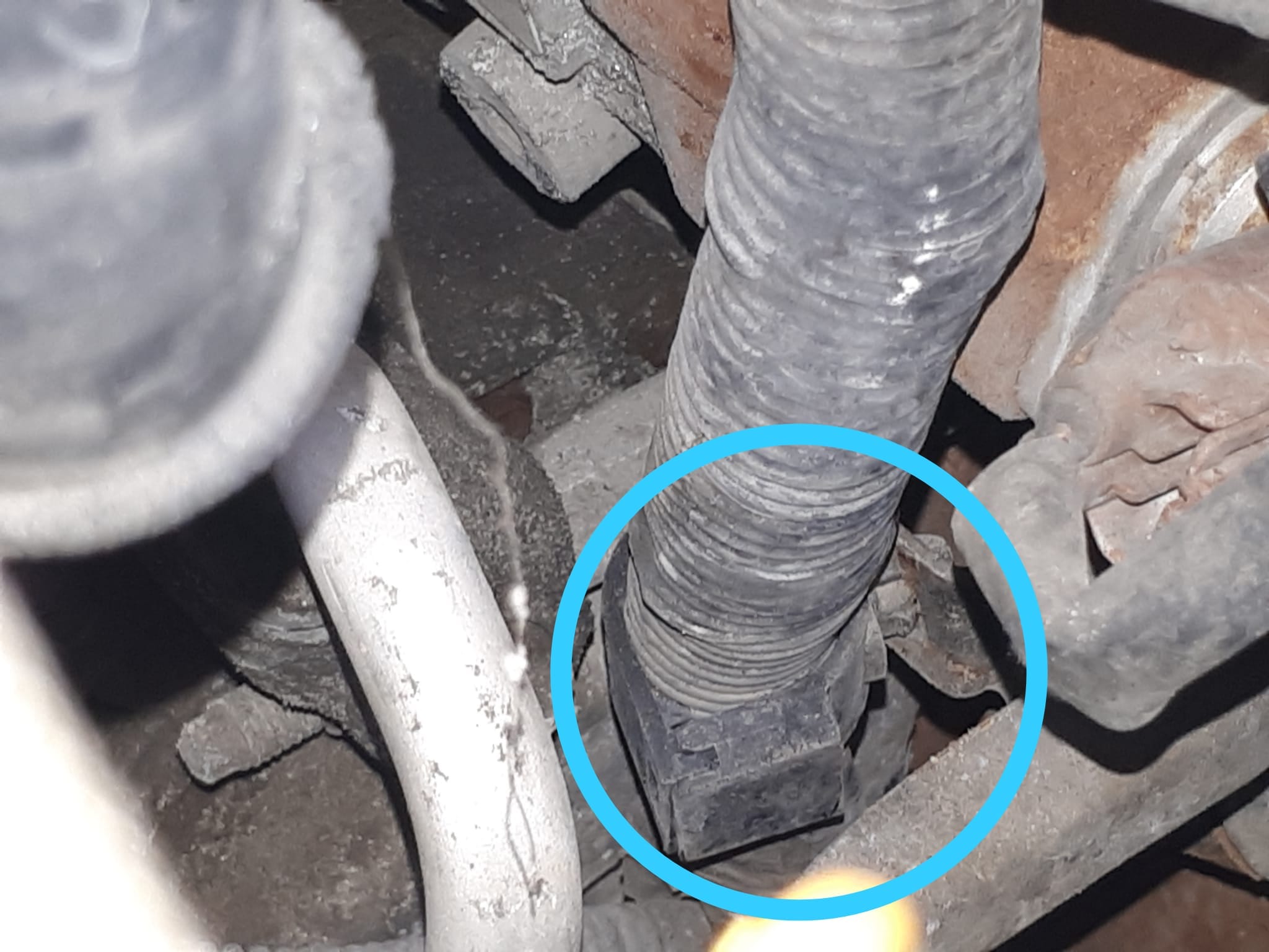

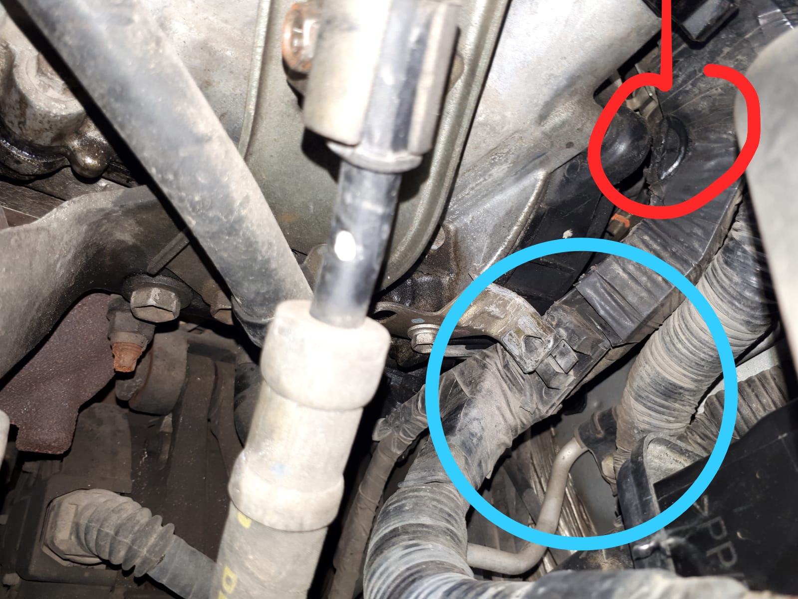

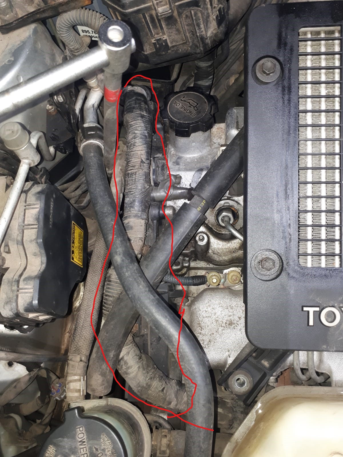

Buongiorno, sto proseguendo nell'impresa, ormai stai diventando una questione di principio più che una manutenzione :lol:
Tralascio i dadi inchiodati ed in posti inpossibili ( maledetto chi non li sostituisce quando li smonta... tanto il problema è del prossimo che ci mette mano...).
sono riuscito a raggiungere i dadi del silent blocc dx e smollarli (tutto un gioco di smollare tutto e usare una chiave a snodo e pregare)
ho "raggiunto" il coperchi della distribuzione ma ho questi dannati cavi eletrici che sono al quanto rigidi e non permettono grandi spostamenti, ho notato una clip sulla parte verso l'abitacolo ( quella cerchiata in rosso con il cerchietto blu che è la levetta delal clip), chiaramente esendo tutto rigido anche muovendo la clip non è conto che is muova se non 1-2mm salvo non rischiare di scassare qualcosa.
A qualcuno è capitato di allentare quel blocco cavi o parti di esso?
Altrimento procederò con il piano Z come per il silentbloc, smollare/smontare tutto cio a cui è attacato quel cavo.....

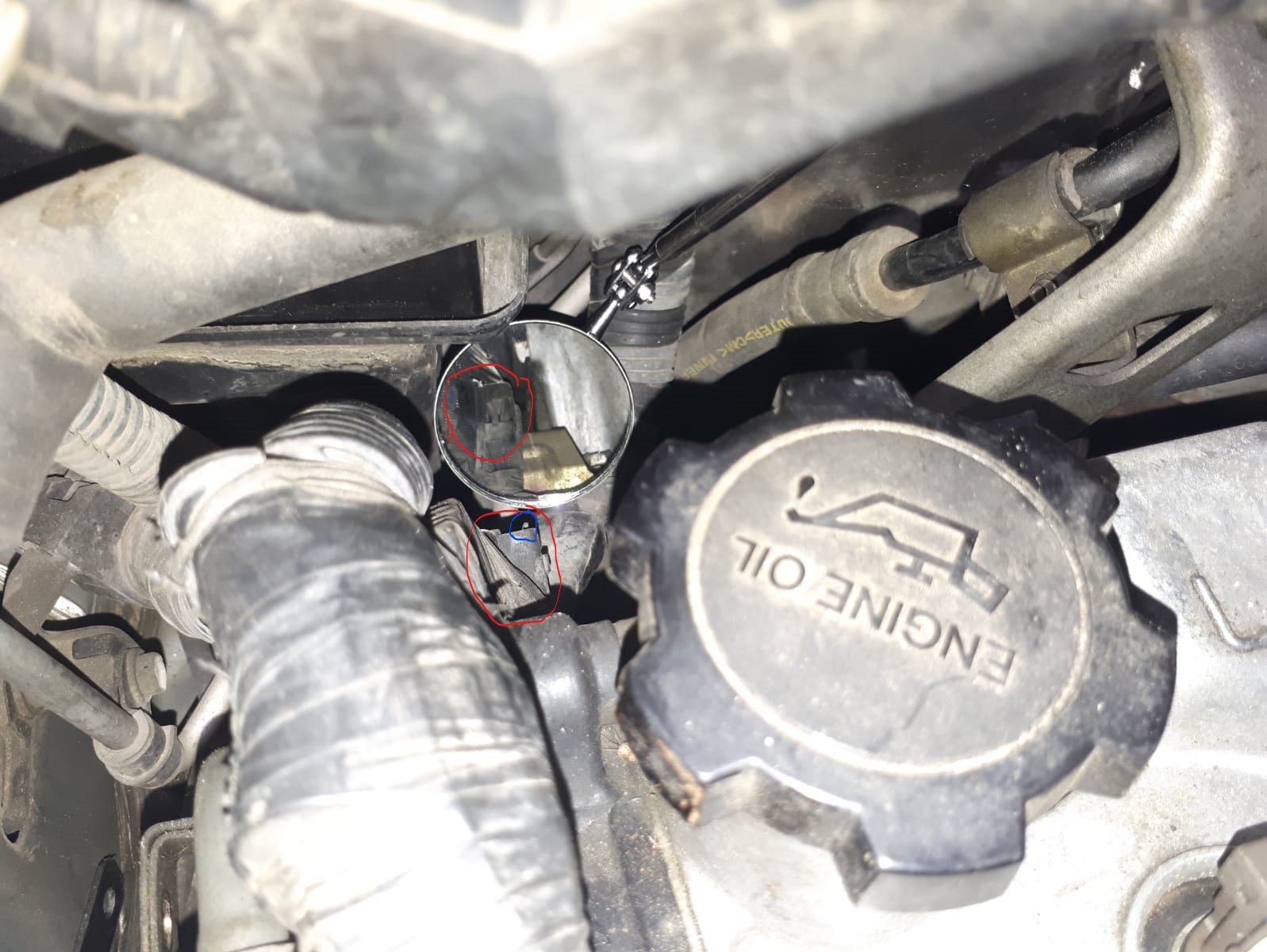

MessaggioInviato: 10 ottobre 2021, 23:46
Messaggi: 74
Dunque nell'attesa di risposte uso il post come blocconote praticamente, allora, mi sono portato avanti, come ipotizavo anche se non ero certo i 2 bloccacavi della matassa che passa sopra il coperchio distribuzione è pressoche inamovibile, vanno sganciati tutti i connettori, di cui 2 in un paio di punti di merda, uno sotto vicino alla asta olio e uno sul retro dietro il motore verso il lato conducente.
c'è anche un ascatoletta lato destro sotto intercoller che ho smollato ( forse togliendo queste 2 clip non è necassario), sganciate queste e quelle sopra il coperchio alto della distribuzione il cavo permette il passaggio di chiavi.
dalal foto si vede che il cavo ormai ha preso la forma del coperchio praticamente e in quel punto salvo avere una chiave che entri giusta e forzando dubito non si faccia qualche danno.
Ho risolto anche per i dadi del blocco motore sudando un po per quello dietro i cavi abs.
Il dado puleggia e coperchi lato metallo distribuzione sono duri a morte, presumo ci sia il frenafiletti di dio, dopo vari tentativi senza fare manovre ignoranti per non fare danno passero all riscaldamento della filettatura con cannello per far perdere le proprietà al frenafiletti, faro almeno 3 tentativi di scaldaggio, mi rimane giusto da capire qunado raggiungo i 300 gradi x smollare il FF rosso.
chiaramente ho gia provato a svitare a motore caldo è presoche indfferente almeno per quel dado da 22 dell'albero.

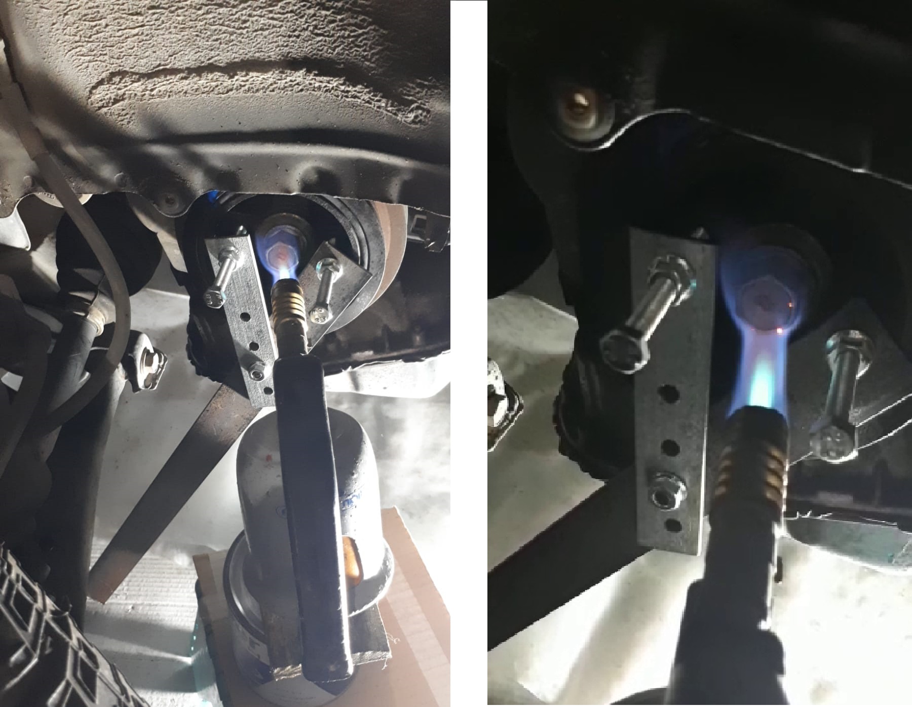

si avevo dei guantini xkè sto facendo il lavoro nei ritagli di tempo, aderesicono bene, in gnere uso latex nere ultraaderente ma si disintegrano quando emti mano in posti difficili, questi che li avro conservati dagli anni 90 saranno spessi che puoi farci interventi chirurgici in campo di guerra anche se sono un pelo larghi: Chessygrin :
ad ogni modo ho risolto con la questione dado e coperchio distribuzione (ovviamente) e senza fare danni ( questo era meno ovvio...), ero quasi rassegnato a fare un intervento ignorante.... ad ogni modo prima a passare a quella fase ho fatto un paio di ricerche per togliermi il dubbio su eventuali frenafiletti (https://www.henkel-adhesives.com/it/it/ ... e_270.html)
per gli usi normali :
CRITERIO PRODOTTO COLORE DIAMETRO - MAX. TEMPERATURA D‘ESERCIZIO
Bassa resistenza LOCTITE® 222 porpora fluorescente M36 da –55°C a +150°C
Media resistenza LOCTITE® 243 blu fluorescente M36 da –55°C a +180°C
Alta resistenza LOCTITE® 270 verde fluorescente M20 da –55°C a +180°C
quindi ho provveduto a scaldare bene, prima con fiamam fissa 4min, preparatevi un qualcosa per tenere fermo il cannello o quello che usate perchè lo scherzo me costato 24 minuti ( 3-4 tentativi ), ho fatto cicli di 3-4 min scaldando e 1 minuto di pistola a svitare a 3-4 ( che dovrebbe mollare da manuale 300nm.... colelgata al serbatoio a 12bar ( anche se il max in genre è 6 bar circa) ben lubrificata e giu di prepotenza, dalal foto si vedono le bavature de dado che stanno quasi a fondere da quanto sono rosse.
Alal fine ha molalto anche bene direi, 30s ed è saltat facilmente, quindi bisogna scaldare per bene e con pazienza ( non è cosa di portare motore a temperatura, ga provato ed è risultato totalmente inutile, almeno se non abbinato a scaldare con un cannello il dado).
una volta smontata ho avuto 2 sorprese...
1) non c'era frenafiletti mha zero traccia di quaque cosa sopra la zincatura...
2) non c'era la chiavetta nel alberino...... quindi quella puleggi aad ogni accensione sgasata ha stretto a morte.... ho cercato ovunqeu e zero chiaveta, per altro ho fato il video e non è caduta nemmeno accidentamente senza che vedessi dato che il video riprendeva.....
Anche gli altri dadi coperchio hanno un po di rogne dovute agli spazi, ma sopratuto avevo qualche dado sminchiato che senza una chiave buona devi organizarti cunei di legno e metallo per tenere la chiave altamente aderente.

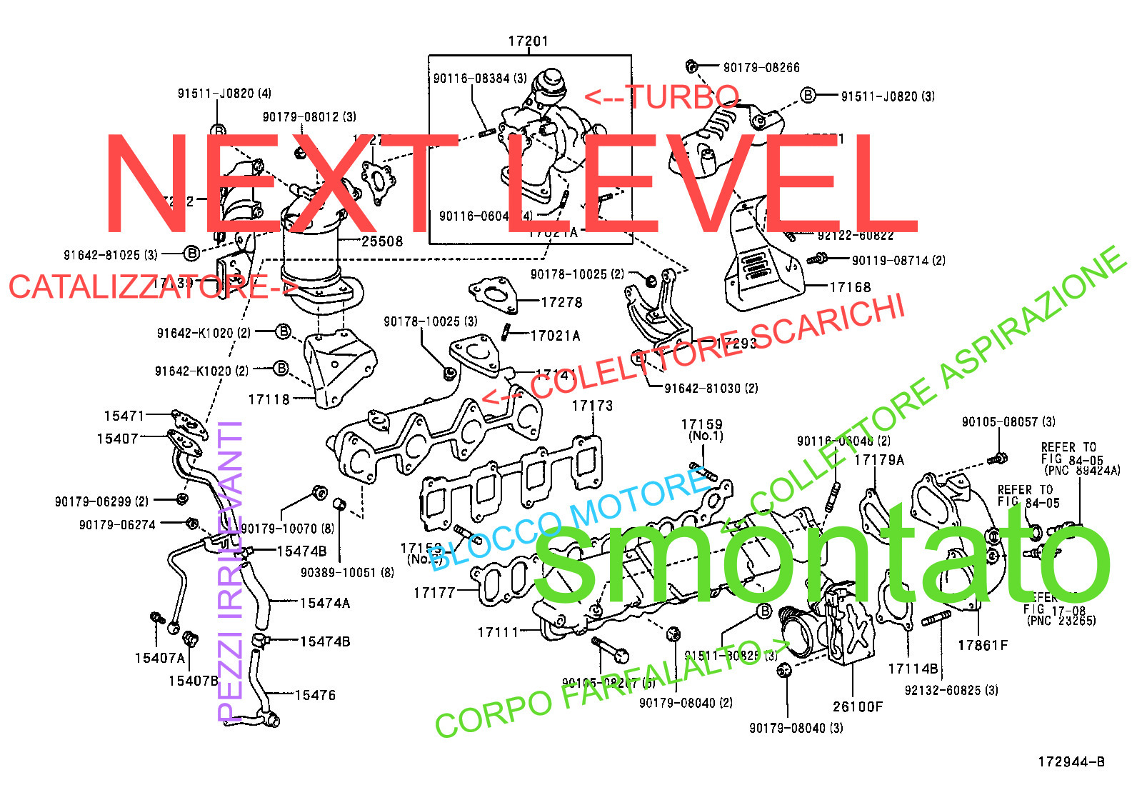

MessaggioInviato: 14 febbraio 2022, 15:19
Messaggi: 74
dopo aver visto cosa ho smontato dei collettori aspirazione (che recuperano anche parte di scarico).... non voglio manco pensare cosa possa esserci in quelli di scarico... : Andry : : Andry : : Andry : : Andry :
giusto per dare un idea a chi non ci ha mai messo mano, fori tappati, crostoni niente male, altro che pulizia egr e prodotti.. ( sempre fatti), questa è roba che va smontata ogni 10k-2anni, l'unico potrebbe essere al piu renderlo superliscio carteggiandolo a speccchio.... allora potrei anche essere concorde con additivi... ma "ruvido" come è ( nemmeno tanto) si intaserà inevitabilmente.
Pertanto ho deciso ( se riesco ) di smontare pure tutta la parte posteriore, il problema sara turbo e catalizzatore, ho gia dovuto rinunciare in passato a smontarli per 1 dado inviolabile.
Ho visto alcune guide sulla pulizia DPF/FAP con soda caustica e acido muriatico ( in opportune % e tempistiche), sicuramente anche sapone per piatti/lavamotiri sgrassa per ottenere risultati soddisfacenti, valutero con un paio di test ( l'ideale sarebbe bruciare prima i depositi oleosi per evitare di "sciogliere il grasso").
Giusto per sapere, se non sbaglio a parte il catalizzatore vicino al turbo, non ci sono altri sistemi di abbattimento fumi nel Rav 4.2 Restyle D4D motore 1 CDFTV https://toyota.7zap.com/en/eu/rav4/662220/cla21l-awmnyw/1/
corretto? mi pare di vedere solo silenziatore centrale e terminale dello scarico.
Stay Tuned e accetto consigli
P.S. a saperlo mi informavo come scenderne il motore, avrei impiegato 1/3 del tempo almeno : Chessygrin :
Commento file: pulizie condotto collettore da ingresso egr blocco motore
[ Riproduci file Quicktime ] TOYOTA RAV4 2.0 D4D INTAKE INLET MANIFOLD_3.mp4 [ 393.95 KiB | Osservato 25276 volte ]
Commento file: ingresso collettore aspirazione da egr blocco motore
[ Riproduci file Quicktime ] TOYOTA RAV4 2.0 D4D INTAKE INLET MANIFOLD_1.mp4 [ 272.55 KiB | Osservato 25276 volte ]
Commento file: SCHEMA COLLETTORI
COLLETTORI_ASP_SCARICO_1CDFTV.jpeg [ 494.99 KiB | Osservato 25276 volte ]
