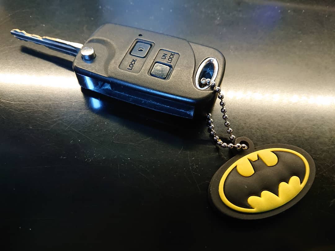

Sarebbe opportuno vedere qual è la chiave in questione.
Con quella del mio RAV4.2 si riusciva benissimo a prendere il telecomando originale inserendolo in un guscio con la chiave a scatto (da portare in ferramenta a tagliare) il chip dell'immobilizer era là dentro e non annegato nella plastica della chiave originale
Chiave BatRav.jpg [ 60.12 KiB | Osservato 13303 volte ]

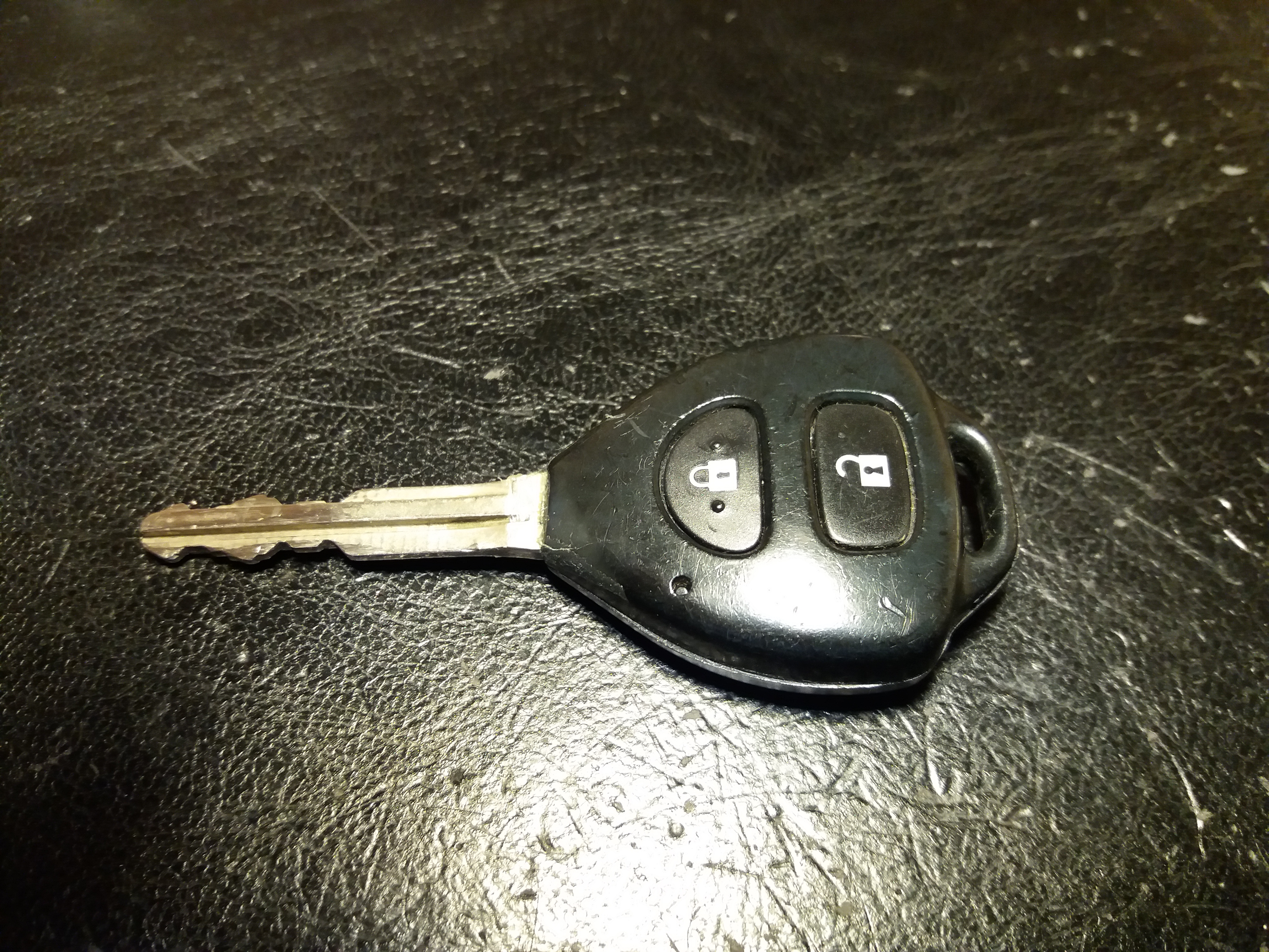

Non ho capito bene dov'è situato il chip: in una parte del guscio originale plastico,nella chiave metallica o nel blocchetto del telecomando?
In allegato la chiave originale.Grazie
20210413_141615.jpg [ 4.78 MiB | Osservato 13299 volte ]
MessaggioInviato: 13 aprile 2021, 14:48
Questa chiave ha il telecomandino e i tasti asportabile, se la apri in due come una bivalva?
MessaggioInviato: 13 aprile 2021, 15:12
Iscritto il: 3 marzo 2015, 16:53
Messaggi: 41
L'ho aperta ed ho capito che sta sul bordo di uno dei due gusci ,in un piccolo vano rettangolare coperto da colla siliconica o altro tipo. Grazie.
