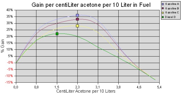

personalmente uso "circa" 2/3 litri per mille 3/4 volte l'anno
acetone.jpg [ 38.56 KiB | Osservato 13982 volte ]
