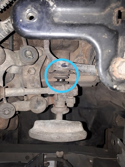

B) questione parapolvere cambio
per cambiare questo parapolvere cosa tutto mi tocca smontare ? non ho notato dadi o perni nella parte finale per sfilare la testa, ma potrei sbaglairmi.
Grazie Anticipate
Commento file: Parapolvere del cambio
parapolvere.jpeg [ 100.17 KiB | Osservato 18092 volte ]
Commento file: Differenziali
differenziali.jpg [ 79.57 KiB | Osservato 18092 volte ]
Commento file: Cambio
cambio_m.jpg [ 95.61 KiB | Osservato 18092 volte ]

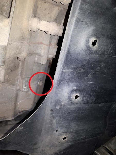

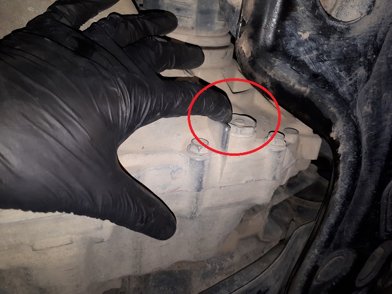

Dimenticavo, ho anche fotografato i 2 dadi, quello di sotto mi pare sia ben visibile ma quello di rabbocco mi apre si trovi abbastanza in alto ed anche pIccolo, mi sa un 14, sapete darmi conferma se il dado per l'ingresso è questo che ho fotografato(mi pare un po piccolo) ? quello dello scarico presumo sia quello è uguale agli altri.

Commento file: TAPPO SCARICO OLIO CAMBIO
cambio_scarico.jpg [ 175.44 KiB | Osservato 18077 volte ]
Commento file: TAPPO INGRESSO OLIO CAMBIO ?
cambio_ingresso.jpg [ 122.85 KiB | Osservato 18077 volte ]
