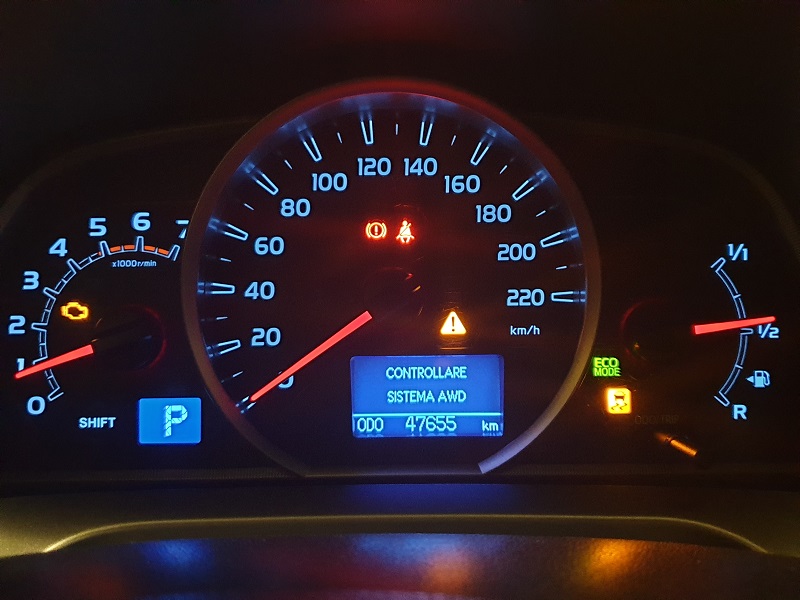

salve a tutti..
oggi improvvisamente è comparso questo messaggio di errore "CONTROLLARE SISTEMA AWD" insieme alla spia motore ed ad altre spie...
ho letto che ciò può essere legato al problema del dpf intasato e non rigenerato a dovere...
sapreste indicarmi che intervento va fatto nell'immediatezza ed inoltre posso circolare con tali spie accese senza provocare peggioramenti????
grazie.. attendo notizie

Pochi Km... e una cosa, hai il cambio automatico?

Fatti leggere l'errore da un'officina o un lettore obd tipo quelli da cellulare per verificare se è realmente quello il problema o altro... in caso... ci riaggiorniamo!
Ultima cosa se ci dici modello, anno e sigla motore ci aiuti in eventuali ricerche.

Buongiorno a tutti e grazie x le risposte..
Magicamente, il giorno dopo l'accensione del messaggio e di tutte le spie, tutto si é spento.. tutto tornato alla normalità...
Per ora incrocio le dita.
Vi informo comunque che trattasi di un 2.2 td awd con cambio automatico ora 48000 km anno 2014..

Ciao,
la mia è come la tua del 2013.
Quando si è verificato l'intasamento del filtro antiparticolato il messaggio d'errore è stato molto specifico anche se non ricordo la dicitura esatta, cioe' te lo diceva proprio che il filtro era pieno e la rigenerazione falliva e inoltre il motore era limitato fino alla 4.a marcia, oltre non andava.
Quando invece si è disabilitata la trazione awd come nel tuo messaggio è capitato in concomitanza di:
- errore su iniettore
- errata pressione in lettura su sensore turbina
Nel primo caso si è intervenuti con la sostituzione iniettore in quanto in garanzia
Nel secondo caso l'allarme è rientrato con una pausa caffè in autogrill, ma poi in officina il giorno dopo hanno sostituito un sensore.
Ciao!
RAV 4 2.2 150 cv del 2013
