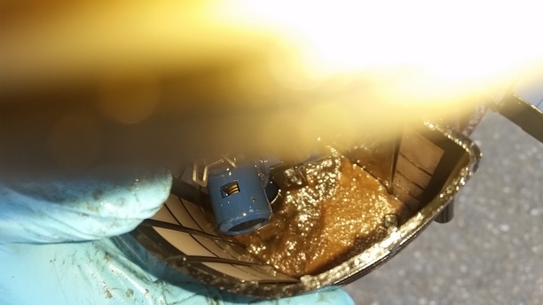

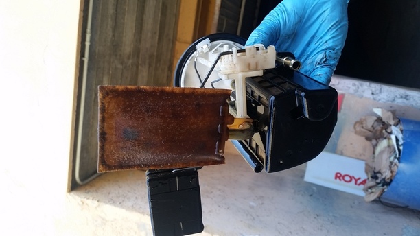

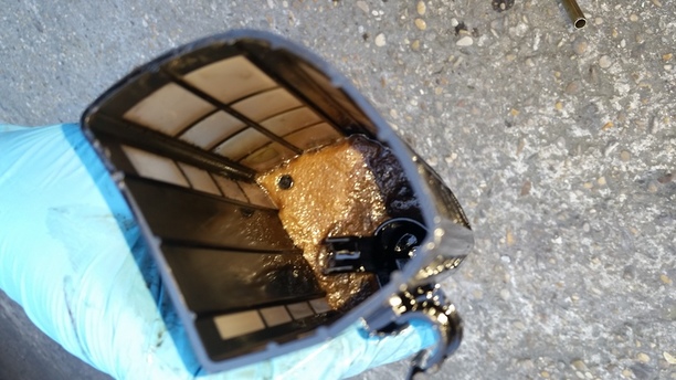

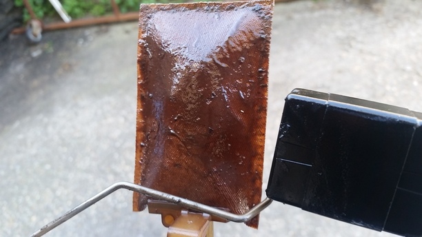

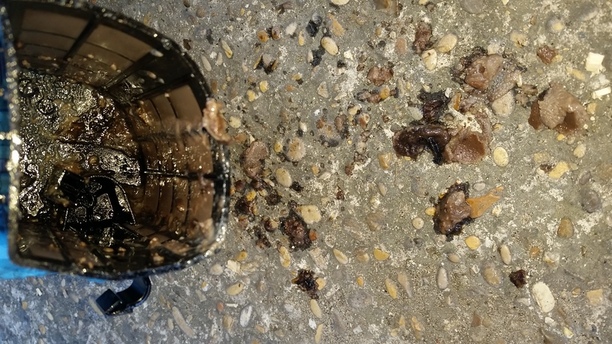

Buongiorno a tutti,
questo è l'epilogo della storia....... basta guardare le immagini ....non servono parole!
Adesso è tutto ok! Ho resettato l'errore e non si è più riproposto!

Mi vien da ridere :loool: :loool: :loool: :loool: :loool:
Ah per la cronaca... Hai seri problemi di alghe nel serbatoio.... TUTTO quel marrone che vedi son loro...
Ti consiglio vivamente 2 cose
Un bel periodo di trattamento con acetone
Metti prima dell'ingresso nel filtro gasolio un prefiltro per motori a benzina con elemento filtrante in carta in modo che tutto il resto si ferma li....
Viste le condizioni del serbatoio potresti far per quel periodo di circolare senza il filtro in aspirazione in modo che le morchie le porti via tutte visto che il serbatoio del rav fatto a pozzetto è una M... da lavare

ma son i moderni carburanti la causa? :shock:
 Oggetto del messaggio: Re: Sostituzione filtro serbatoio
MessaggioInviato: 2 aprile 2019, 16:38
Messaggi: 365
Località: No Se Pol City
....Si....
Tutta colpa del biodiesel, in quanto un % è acqua e quella acqua aiuta la proliferazione di questa alga che a vista pare sabbietta marroncina.
In più il serbatoio del rav che è fatto in 2 parti visto che in mezzo passa l'albero di trasmissione ha pure il pozzetto di pescaggio che lo rende difficile da lavare smontato
