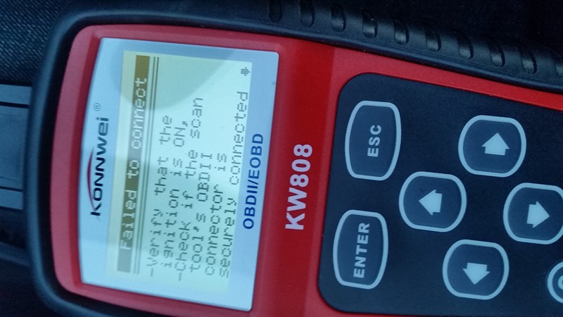

Buongiorno a tutti,
attualmente con il suddetto RAV ho un problemino che mi ha sorpreso, infatti posseggo per effettuare la diagnostica delle auto di famiglia un tester KW808 (della Konnwey), oppure per la Toyota il programma Techstream con cavo Mini-VCI J2534. Ebbene con entrambi i sistemi di diagnostica non riesco ad interrogare le centraline del RAV, ogni volta il messaggio è "failed to connect" oppure mancata connessione.
Ho portato la macchina da un meccanico vicino casa e dopo qualche tentativo è riuscito a collegarsi con l'ECU del motore la quale ha restituito il codice errore P1228. Ho letto nel forum tutto ciò che riguarda questo codice di errore ed adesso farò le dovute ricerche, ma quello che mi lascia perplesso è perché non riesco a fare la diagnostica.
1) Ci sono tester particolari che avete utilizzato e quindi sicuramente funzionanti che mi potete consigliare?
2) Il techstream che utilizzo dovrebbe essere quello originale Toyota.... com'è che sul RAV non funziona, mentre sulla Yaris si! C'è qualche settaggio particolare che dovrei fare?
Grazie anticipatamente a tutti per la collaborazione

E' tutto normale, è un problema di protocollo di dialogo, sul rav puoi leggere la centralina dal 2' serie restyling in poi, prima riesci a legger solo con strumenti professionali.
Io ci ho rinunciato dopo tutti i soldi spesi e i lettori comprati

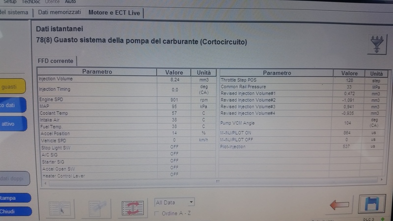

Grazie a tutti,
comunque ho risolto! Non avevo settato una configurazione nel Techstream, adesso riesco a farla correttamente,
nella foto il codice di errore ed vari parametri..... pensate sia un problema delle solite valvole SCV?
20190326_071554.jpg [ 127.55 KiB | Osservato 12614 volte ]

Per quanto riguarda l'errore potrebbero esser loro, ma prima di dar la colpa a loro verifica che:
Il portafiltro gasolio funzioni correttamente anche come valvola di non ritorno, il filtro sia pulito e poi verifichi le valvole, smontarle è abbastanza semplice.
Levi il manicotto di uscita dell'intercooler, sfili il tubicino di alimentazione della pompa rail allentando le 2 fascette a pressione, scolleghi i fili e le smonti.
Hai fatto qualche operazione di utilizzo additivo gasolio in modo marcato in precedenza?
Eventualmente di dove sei che me ne avanzano 2 se vuoi provarle
