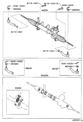

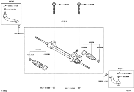

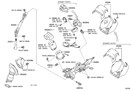

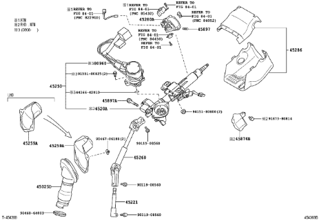

Ho verificato sul web, la 3' e 4' serie è elettrico ma nella 4' serie ne hanno montato uno più grosso e potente
Commento file: Rav4.4 scatola guida meccanica
rav4-4 servo (Mobile).png [ 35.7 KiB | Osservato 15460 volte ]
Commento file: Rav4.4 elettrico potenziato
rav4-4 (Mobile).png [ 59.94 KiB | Osservato 15460 volte ]
Commento file: Rav4.3 tipo elettrico
Rav4-3 (Mobile).png [ 49.36 KiB | Osservato 15460 volte ]
Commento file: Rav4.2 scatola guida idraulica
rav4-2 (Mobile).png [ 44.88 KiB | Osservato 15460 volte ]

emilio84 ha scritto:
Buongiorno a tutti,
sono possessore di una rav 4 crossover del 2009.
in manovra avverto dei rumori provenire dallo sterzo,ho pensato possa essere una mancanza di olio ma non riesco a trovare la vaschetta per rabboccarlo anche se in effetti documentandomi un pò ho letto che potrebbe essere un problema legato ad un difetto della scatola dello sterzo :( .
Nella speranza che si tratti solo dell'olio,qualcuno può illuminarmi sulla posizione della suddetta vaschetta?
grazie in anticipo
Buoni Km a tutti
Non credo che sia incriminata come sui rav 3' serie che la maggior parte lo erano difettose e rumorose in manovra da fermo.

Sul rav4.3 era un difetto riconosciuto e in toyota ti cambiavano tutto il piantone.
Ora non so se la tua essendo un restyling si porta dietro qualche rimasuglio dei pezzi fallati, c'è una discussione recente dove un utente nel forum ha risolto spruzzando del grasso spray nei vari snodi tra il volante e la scatola guida
