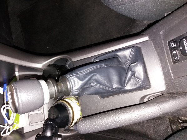

Qualcuno può indicarmi come togliere la cuffia del cambio manuale per lubrificarne la base come letto in un forum dove si denunciavano problemi durante i movimenti dalla I alla II marcia e viceversa,come è successo a me in quest'ultimo periodo dopo un chilometraggio di 130000 KM?Sempre nel forum avevo letto pure che si potevano lubrificare i tiranti del cambio ,posto sotto la batteria,cosa che ho fatto ed i risultati sono stati buoni.Grazie

Magari dando una occhiata alla foto...nel 4.2 basta tirare indietro la base afferrandola dal lato inferiore.
20170216_130736 (600 x 450).jpg [ 71.48 KiB | Osservato 15063 volte ]

Non è che si veda benissimo....sembra un pezzo unico e la cuffia annegata nella console.
Prova a tirare la parte inferiore verso il tasti della regolazione vetri e vedi se si sfila la parte centrale grigio scura. Nel 4.2 funziona così e l'innesto è alla base dei portabicchieri

No, non ci si riesce .Sembrerebbe che la cornice che avvolge la cuffia sia inserita a pressione ,ma non vorrei provare a sollevarla forzandola con un cacciavite per evitare di danneggiarla.Confido e spero in altri consigli .Grazie comunque

Se non ricordo male , si dovrebbero togliere le plastiche esterne , quelle di lato

Le plastiche laterali sono lunghe ed a mano non vengono via .La cornice rettangolare che contiene la base della cuffia sembra distaccabile ma per evitare forzature con leve tipo cacciavite o altro che potrebbe rigarla, preferirei evitarlo.Comunque sul web esiste il ricambio della cuffia che dicono provvista con cornice ma non la fanno vedere o intendono come cornice forse una interna alla cuffia,che nella foto sembra abbia una base rettangolare.Comunque grazie a tutti.
