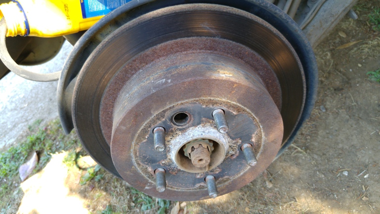

Ciao a tutti,
é arrivato il momento di revisionare tutto l'impianto frenante della mia Rav4 da 5 mesi che l'ho acquistata ho fatto lavori di ripristino motore, premetto che da quando ci sto girando non è mai andata bene di freni dischi consumati pastiglie da sostituire dico va bene ci giro ancora un po e poi li cambio. Settimana scorsa sono andato lungo 2 volte in frenata con il pedale del freno che andava giù a fine corsa. letto un po in giro fatto un po di verifiche ed esce fuori che alcune versioni avevano la pompa difettosa , sostituisco subito con una Pompa Freni Ashika nuova di pacca aggiornata, le vecchie difettavano nei gommini interni, spurgo tutto l'olio vecchio e nero e via si riparte sembra essere tutto risolto ed invece no, di nuovo pedale giu a fine corsa, sig sig ... il problema è ben nascosto. Il vecchio proprietario non aveva mai fatto manutenzione , o meglio si era affidato a gente che diceva di fargliela ed invece .... nada.
Decido di smontare tutto e verificare ed ecco cosa ho trovato sorpresina.
20160730_122636_HDR.jpg [ 168.12 KiB | Osservato 20423 volte ]
20160730_095031.jpg [ 178.37 KiB | Osservato 20424 volte ]
MessaggioInviato: 4 agosto 2016, 11:23
Messaggi: 50

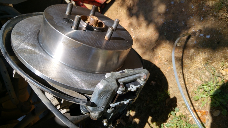

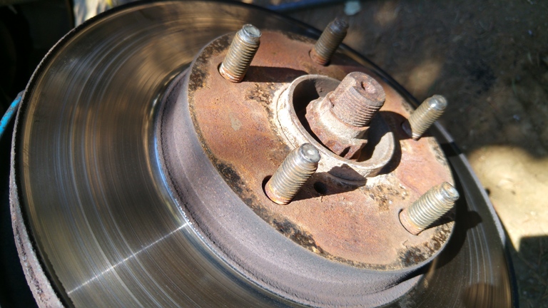

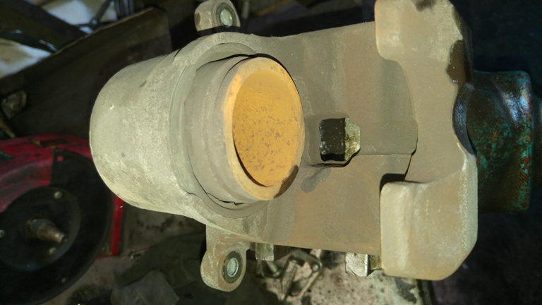

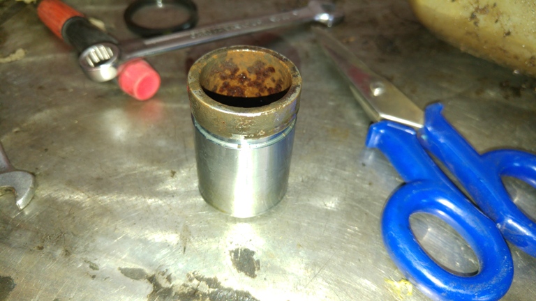

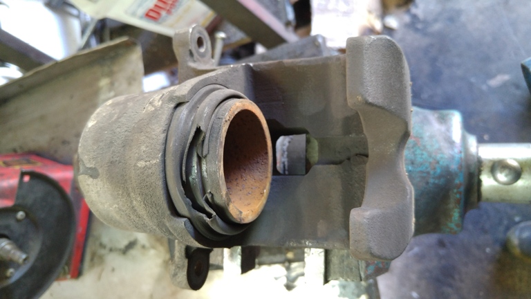

dischi anteriori e posteriori incrostati e arrivati completamente alla frutta ma guardando bene quello dietro la pista è si consumata ma arrugginita come se la pinza non spingesse bene le pastiglie, infatti questa è l'altra sorpresina :
20160730_165637.jpg [ 160.04 KiB | Osservato 20423 volte ]
20160730_163357.jpg [ 129.66 KiB | Osservato 20423 volte ]
20160730_123842.jpg [ 133.5 KiB | Osservato 20423 volte ]
20160730_153039.jpg [ 168.11 KiB | Osservato 20423 volte ]
MessaggioInviato: 4 agosto 2016, 11:27
Messaggi: 50
pinze completamente bloccate frenava per disperazione.

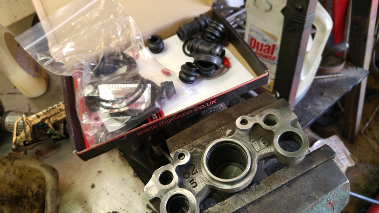

ho acquistato un kit di revisione pinze completo avanti e dietro più serie dischi nuovi serie pastiglie tutto marca Ferodo e parto con il ripristino dell'impianto.
sulla scatola è visibile anche il sito dove hanno il kit di revisione fatto molto bene.

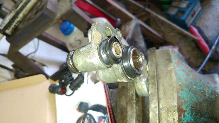

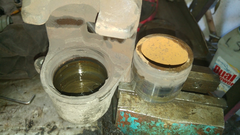

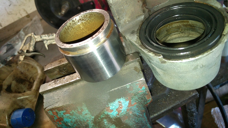

si possono acquistare anche i pistoncini da sostituire ma se non hanno ammaccature o buchi di rugine possono essere lucidati con carta abrasiva grana 800 e 1000 imbevuto di olio motore e ritornano perfetti.

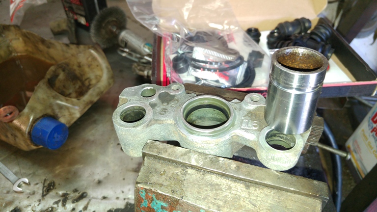

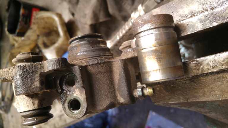

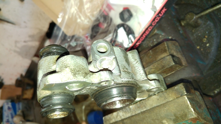

Sostituiti tutti i gommini di tenuta su tutte e 4 le pinze lucidature pistoncini tutte le guarnizioni dei flottanti e il risultato finale è questo :
