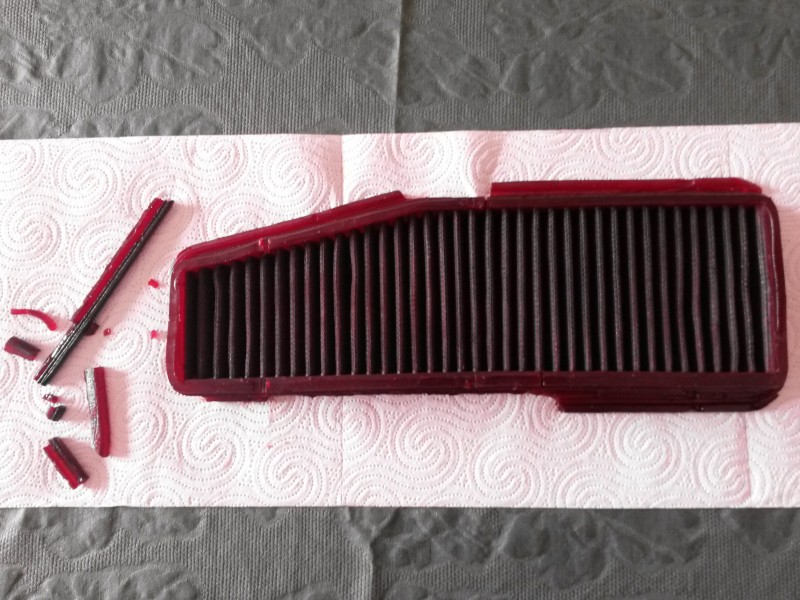

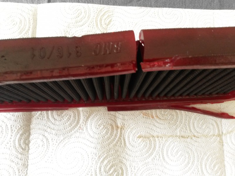

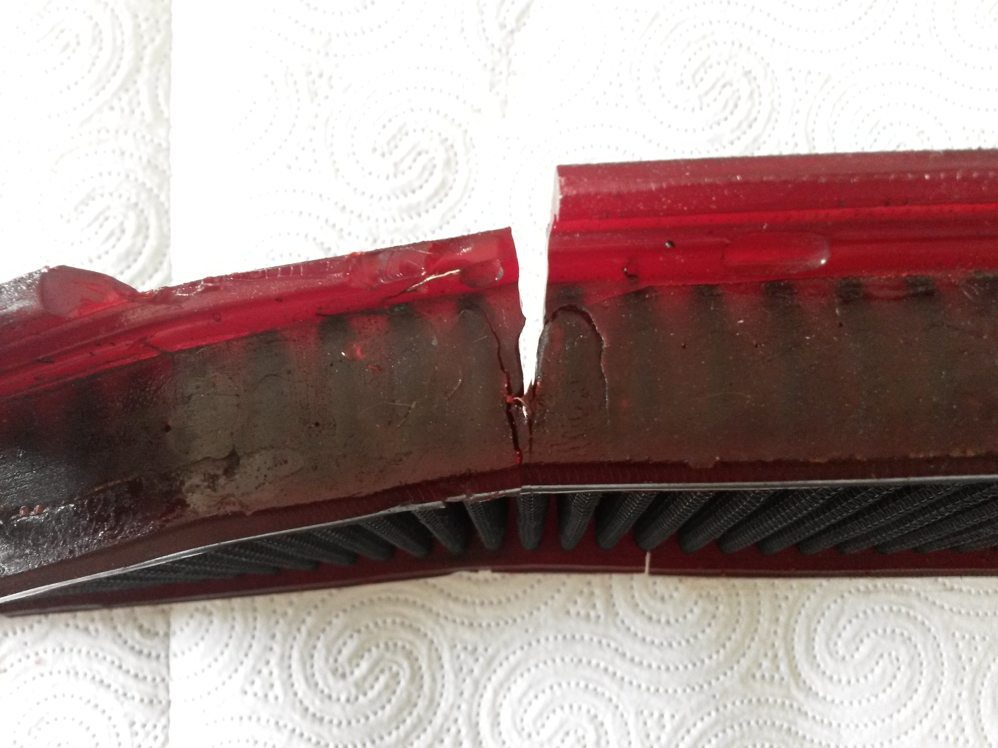

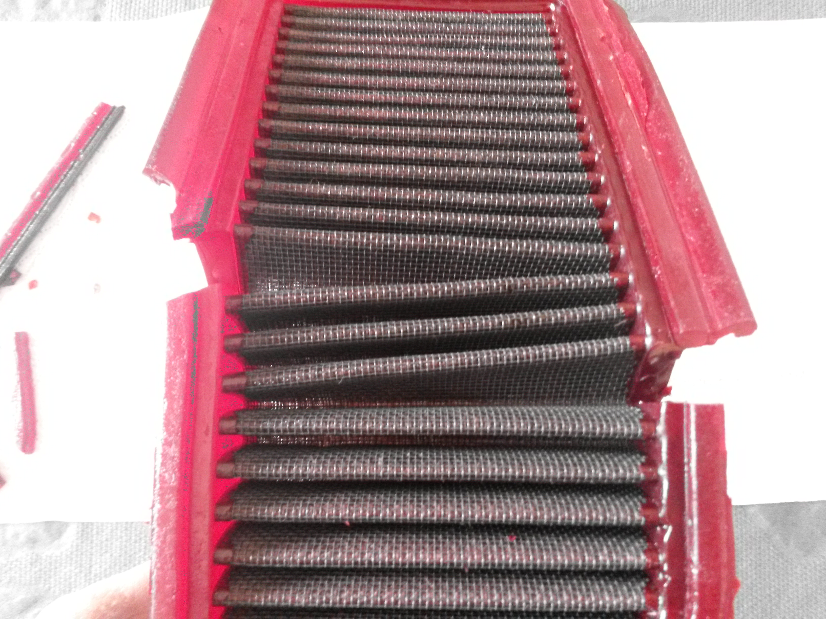

Le immagini parlano da sole...due giorni fa ne avevo buttato un altro come in foto, quindi nel giro di due giorni sono DUE BMC.
Sono andato in Toyota ed ho comprato un filtro aria normale che non presenta una guarnizione in gomma o derivati.

....ma come ha fatto a distruggersi così? il mio è ancora perfetto.... :oops:

Non so Cam, sono diversi anni che tra le bobine e in corrispondenza della scatola filtro proprio dove poggia la sagoma del filtro aria trovo periodicamente un velo d'olio motore. Forse il "danno" della dipartita è causato dalla "cottura" e quindi dalle alte temperature generate da testata e doppio catalizzatore.
La guarnizione delle punterie l'ho cambiata due volte....

Non credo sia un problema l'olio caldo.... ma li si vede che la gomma si secca... hai provato a mandare una mail di lamentela per veder che ti dicono, soprattutto perché è il secondo?

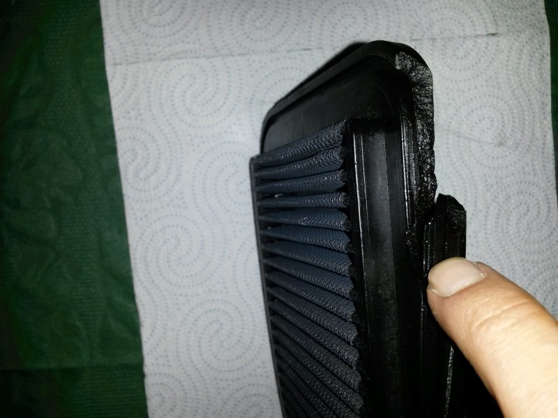

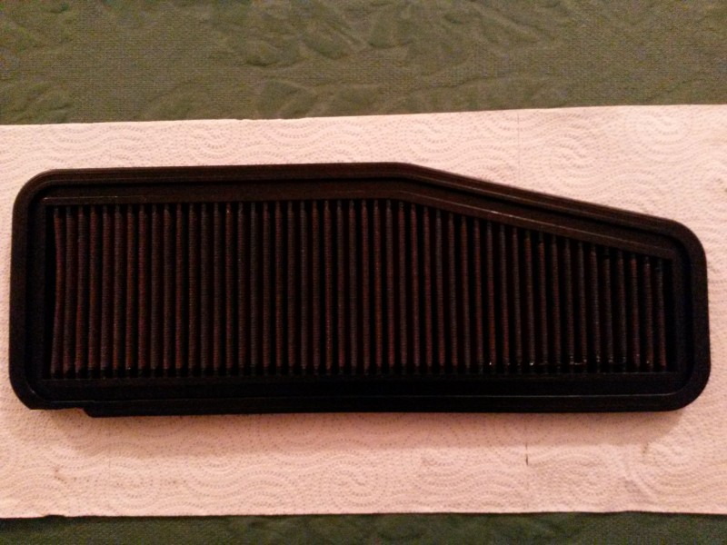

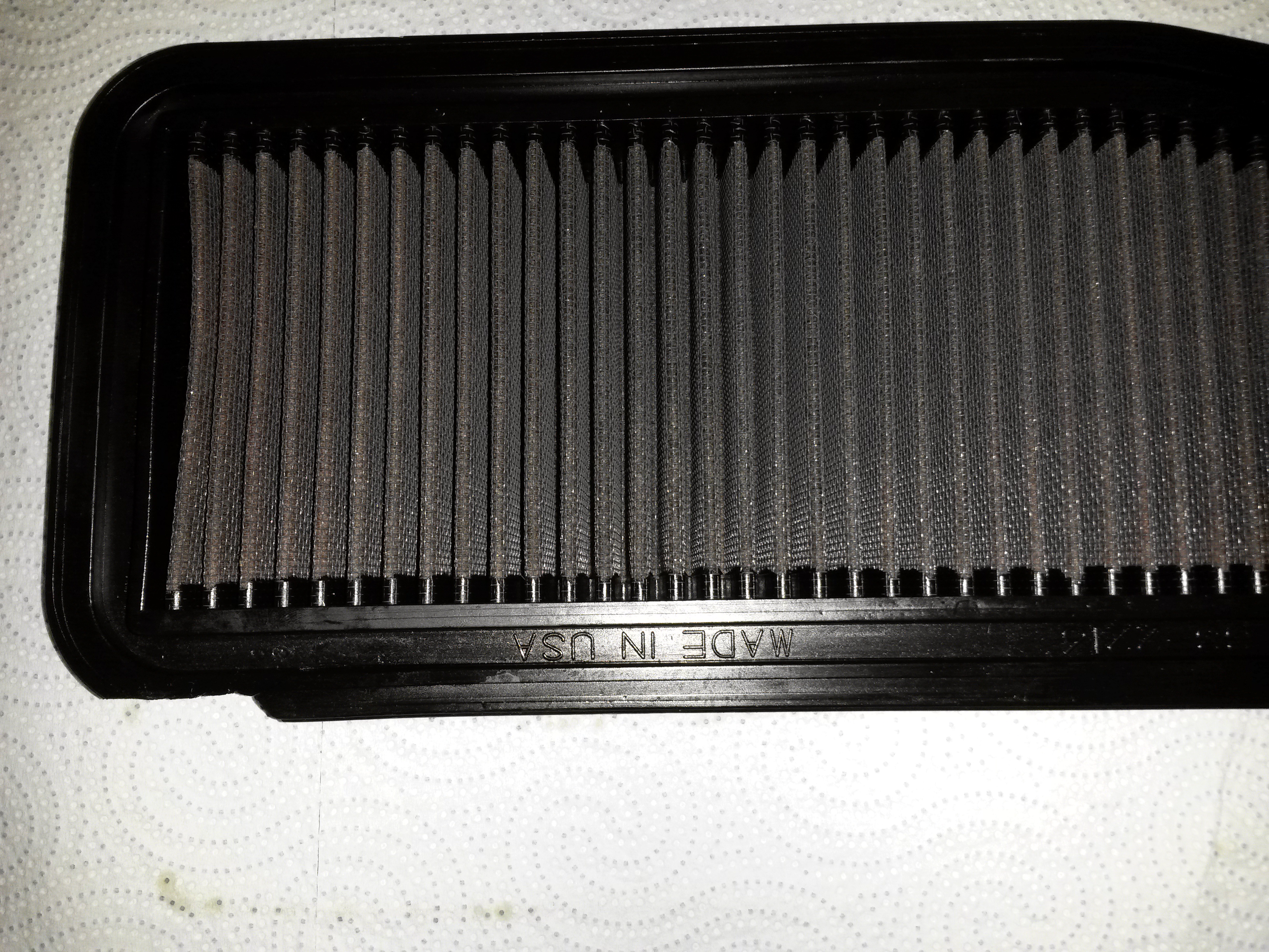

Guarda il K&N :shock:

Anche io ho il k&n a pannello ed è perfetto.... mi viene solo un dubbio....
Del tipo.... lo spessore della guarnizione del filtro originale e quelli di concorrenza è esattamente lo stesso?
A me pare ke k&n sia leggermente di piu e nell'assurdo la maggior pressione che fanno le due estremità in plastica rovinano la gomma.... anche se mi pare assurdo.
Poi dici di trovarci olio all'interno..... maa lo sfiato delle punterie non si immette nel condotto dopo il filtro e debimetro?
