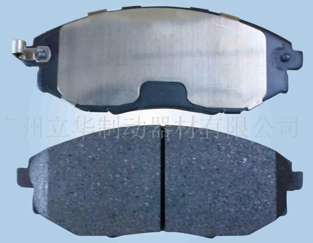

dacuter ha scritto:
8-) ciao ragazzi, vi ringrazio moltissimo per l'aiuto che mi state dando, vi allego la foto della mollettina così sarà molto più semplice capirci....grazie :D
Quel pezzo è semplicemente il "chiodo" o avvisatore di quando sono quasi terminate le pastiglie.
Va montato sulla pastiglia su uno dei bordi esterni, lo vedi perché sulla pastiglia c'è uno spazietto dove incastrarsi.
Io personalmente le ho tolte perche ho consumato anche quelle ^_^ adesso vedo di recuperarti una foto di come vanno messi
MessaggioInviato: 29 luglio 2014, 14:32
Qui puoi vedere come va montato.
In questo caso i chiodi sono rivettati sulla struttura della pastiglia, nel tuo caso vanno applicati incastrandoli proprio nello stesso punto con il lato a punta (lato sx della mollettina nella foto) verso il disco del freno ruotandoli di 90°

: WohoW : , mi siete stati proprio d'aiuto : Thumbup : più chiari di così non potevate essere....provvederò a mettere il famigerato "chiodo" grazie a tutti dell'aiuto... :yeeee:
