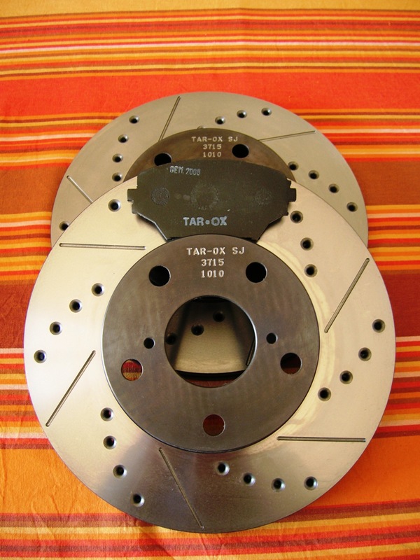

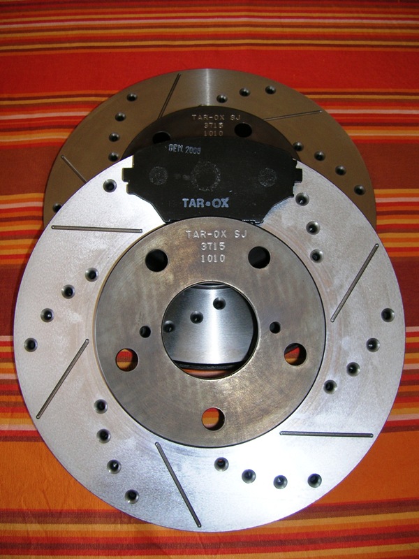

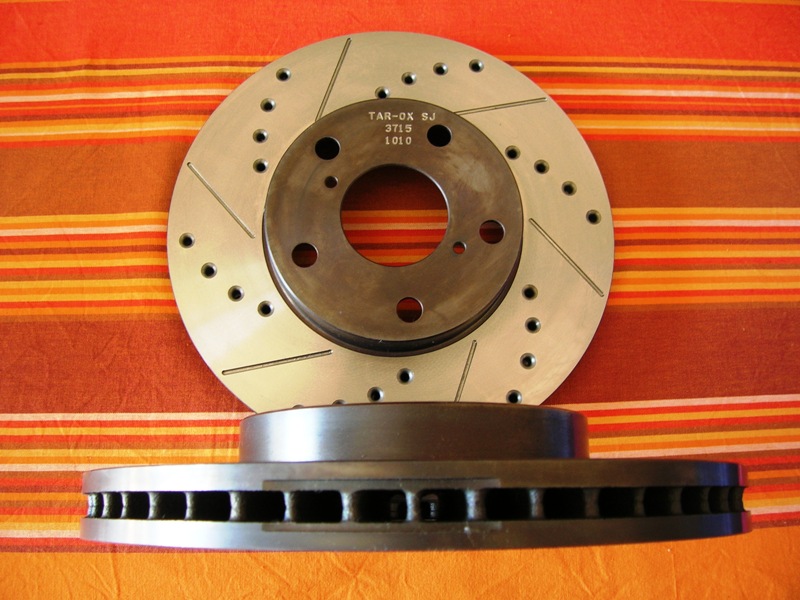

Eccoli! :oook:
Sul foglietto illustrativo consigliano un rodaggio senza pestare sulle pinze per 500/600 Km
Ci sono poi 2 modi per poterli sfruttare: uno racing, l'altro pista. Il primo le baffature vanno montate come se fossero un disegno direzionale (come per i pneumatici), il secondo nel senso inverso.
Devo solo procurarmi un DOT4 e disfarmi urgentemente del DOT5.1 e poi li monto : WohoW :

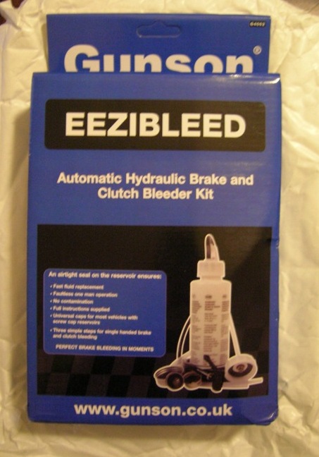

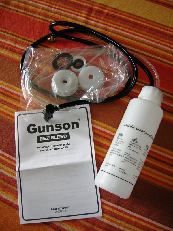

Tempo 6 giorni dall'ordine ed è già arrivato il kit per lo spurgo olio freni :yeeee:
Fotuzze allegate : WohoW :

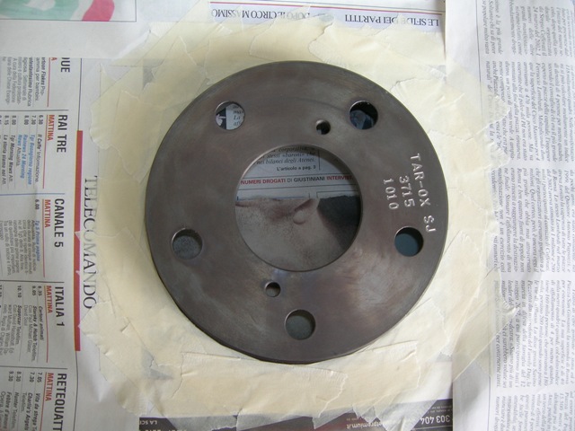

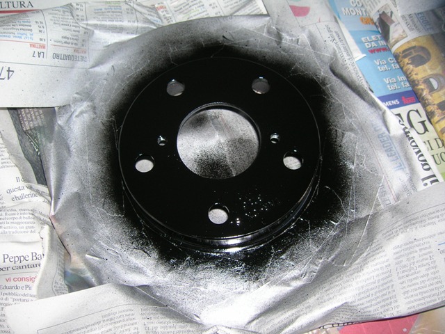

work in progress :oook:
passata una mano di zinzo al 98% e poi di smalto nero lucido

Soul... cos'è lo "zinzo" ??? : WohoW : : Chessygrin : : WohoW : : Chessygrin : : WohoW :
 Oggetto del messaggio: Re: DISCHI FRENO
MessaggioInviato: 20 aprile 2010, 0:18
Forse intendeva ZINCO.
MessaggioInviato: 20 aprile 2010, 6:58
Eh già, li ho galvanizzati con lo zinco :loool:
(oggi mi sa che galvanizzo anche i distanziali...a distanza di 2 anni tutto sembrano tranne che anodizzati) :cyclops:

ma questo verniciato cosa sono i distanziali? dalla foto sembrava il disco concentrico dei piatti freno, ma questi non sono un unica fusione? :loool:
Ho capito, in ritardo ,ma ho capito.Hai coperto tutto il disco lasciando la parte centrale scoperta per le operazioni di zincatura e verniciatura.
Ma la zincatura non va fatta in forni? secondo me hai passato una speciale verniciatura protettiva, e non una vera zincatura, anche perche' dopo la zincatura è necessario aspettare che si ossidi per poter verniciare sopra o passare uno speciale acido affinche' tolga quella patina che ne impedisce l'aderenza
