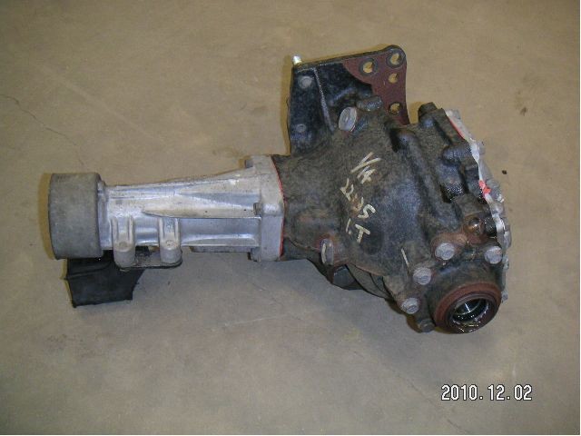

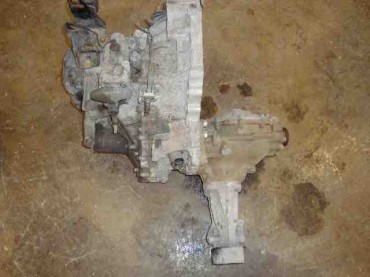

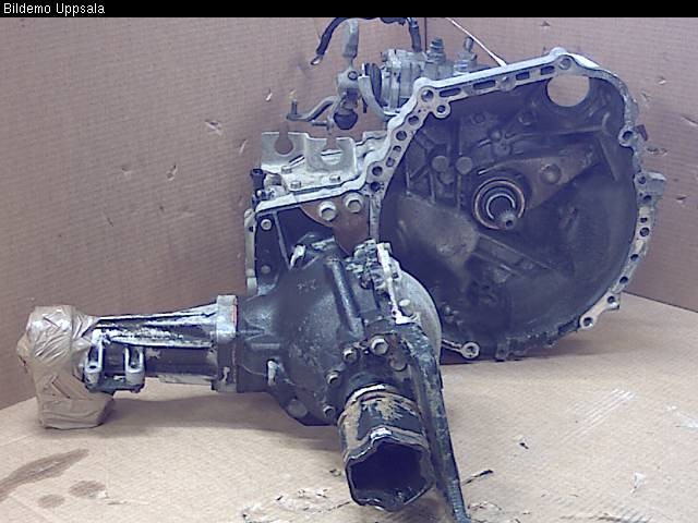

beccata la scatola di rinvio, e cambio, ma qualcosa non mi quadra...
Il cambio funziona normalmente come in un'auto, a cui però è attaccata la scatola di rinvio che oltre a trasmettere il moto al differenziale posteriore lo trasmette alla ruota anteriore destra (lato passeggero) come si vede in foto. Ma allora la scatola di rinvio come funziona? e soprattutto che olio ci va?
cambi e rinv.jpg [ 27.72 KiB | Osservato 14335 volte ]
cambio e scatola rinvio.jpg [ 70.54 KiB | Osservato 14335 volte ]

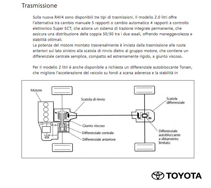

Allora io ho questo piccolo schema che allego, e mi risulta nonostante tutte le varie prove fatte in offroad.
Motore -> Cambio -> Differenziale centrale (ferguson) -> divide tra anteriore e posteriore tramite scatola rinvio.
Come gradazione uso nel cambio del 75W90 gl5, cambiato proprio ieri pomeriggio, e come consiglio spassionato e personale sostituire le rondelle in alluminio dei tappi con quelle in rame, non si spiattellano e non rubano posto alla chiave quando si va a svitar il bullone. :loool:
Nel centrale (scatola rinvio :?: ) uso del 90 con specifiche lsd
Nel posteriore ,torsen nel mio caso, del 75W90 come quello del cambio additivato con buona parte di teflon
Trasmissione rav.JPG [ 65.5 KiB | Osservato 14311 volte ]

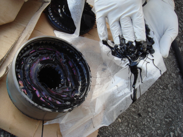

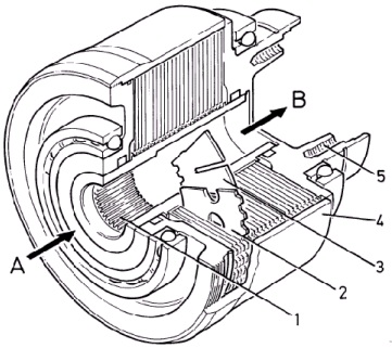

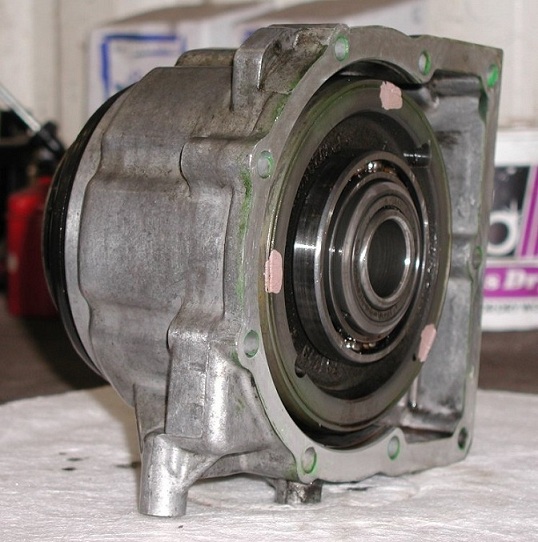

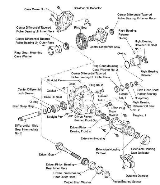

Finalmente ho capito come funziona il differenziale centrale (scatola di rinvio) ed il giunto viscoso, e i rispettivi oli da mettere.
Nel differenziale centrale non serve affatto l'olio lsd ma basta un 75w/90 gl4-gl5 come per il cambio ed il torsen posteriore.
Il nostro beneamato giunto viscoso (ferguson) si trova nella parte centrale in alluminio a forma grosso modo cilindrica (foto in alto senza cambio). Questo lavora all'asciutto dentro il suo box in alluminio (niente olio), ma al suo interno ha il famoso olio siliconico (che teoricamente non si cambia mai).
Metto le foto di un esploso del differenziale centrale.
transfer box rav 4 II.jpg [ 109.32 KiB | Osservato 14160 volte ]

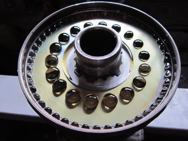

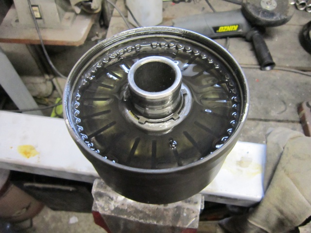

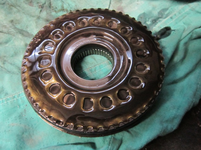

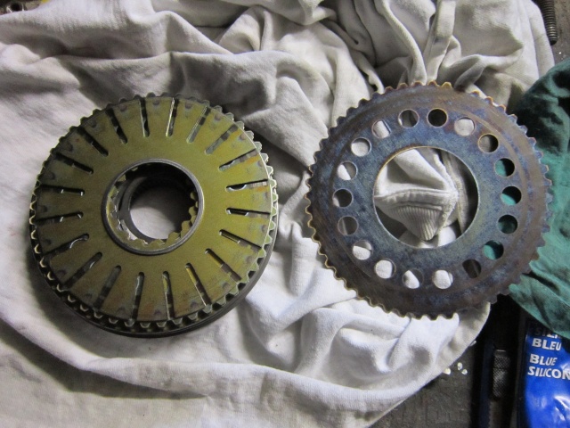

Il rav4 II rest. (fari tondi) differisce per l'assenza di torsen posteriore, ma l'olio da mettere è lo stesso. I rav 4 II rest ha invece l'elettronica che blocca (tramite frenata) la ruota che gira a vuoto così la forza viene trasferita alla ruota che gira meno o ferma. Tale funzione credo sia presente solo sull'assale posteriore (potevano metterla pure sull'assale anteriore, in quanto dovrebbe essere solo una funzionalità del software). La versione rav4 II pre, invece ha solo il torsen posteriore e all'anteriore un semplice differenziale aperto (non credo affatto che sia un lsd dalle immagini). Quindi l'olio 75w/90 va bene per entrambi i modelli su cambio, differenziale anteriore, e differenziale posteriore. Qualcuno additiva gli oli, ma eviterei di farlo nel cambio, come sperimentato da ZioP e da me (controproducente), mentre va bene per i 2 differenziali (ant e post).
Ecco una foto del giunto ferguso (giunto viscoso) di altra auto a scopo illustrativo, ed l'olio siliconico al suo interno. Bella storia a far manutenzione a questo pezzo. Putroppo quantità è indice di viscosità sono fondamentali per un suo corretto funzionamento, informazioni da reperire per fare questo lavoro.
