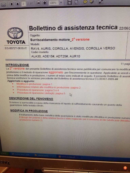

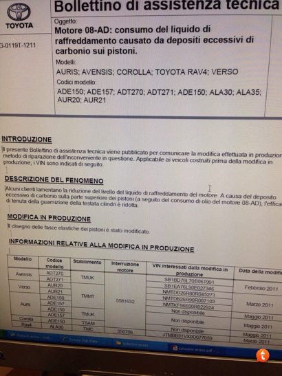

Non voglio tacerti sulle inesattezze... ti dico, se puoi posta il TSB che parla di questo problema e poi rivediamo il tutto.

Ecco quello che sono riuscito a trovare...purtroppo questi bollettini non è facile rimediarli, quello più interessante è di difficile lettura (EG-0119T-1211-IT), ma comprensibile. (addirittura estensione della garanzia di toyota! da cui ormai si è fuori chiaramente)
Tutti i riferimenti parlano di conusumo eccessivo di olio...pensa che proprio questo è l'unica cosa che non succede! livello perfetto!!!!

il Primo TSB è per il motore a benzina....2400cc :|
 Oggetto del messaggio: Re: Che ne pensate di questo liquido?
MessaggioInviato: 28 marzo 2019, 13:31
Iscritto il: 16 luglio 2017, 22:12
Messaggi: 82
giusto.
