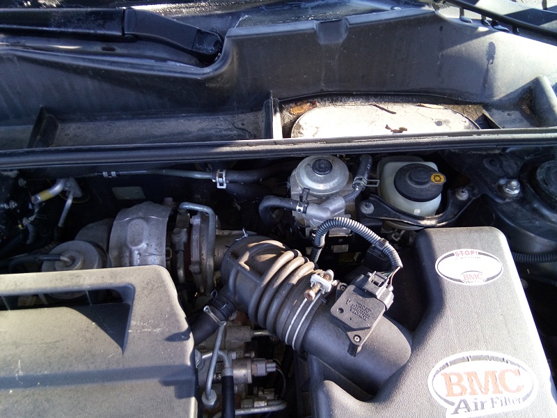

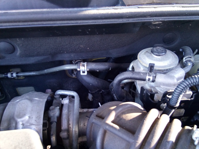

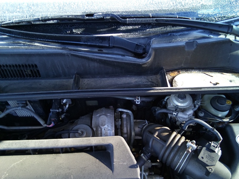

ho fatto delle foto del vano motore qualcuno sa indicarmi quali sono i tubicini da controllare ??? grazie

Come ti ho già risposto nell'altro post, non è difficile guardare nel cofano tra la paratia dell'abitacolo e il motore, trovare il dpf, vedere i 2 tubi e scoprire che vanno alla centralina che hai davanti agli occhi e che hai fotografato in 2 foto su 3
