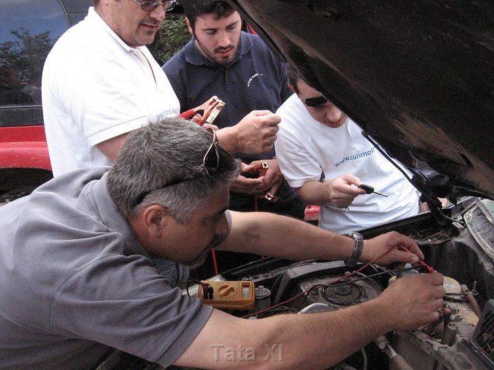

Foto di repertorio !!! : Andry : Quando la mia Optima mi mollò in cima alla collina durante il Tataraduno :twisted:
Optima.jpg [ 101.72 KiB | Osservato 13910 volte ]
