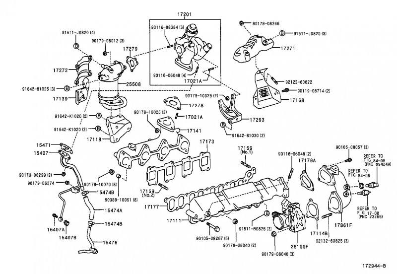

Il mamometro pressione turbo lo trovi in qualsiasi negozio tuning della tua zona/centro commerciale/ ebay.
Hanno costi sulla 30ina di euro i più economici fino ai 120 se trovi quelli digitali ma te li sconsiglio in quanto hanno un ritardo di risposta fondamentale nell'uso che serve realmente.
Per collegarlo devi comprare un T per interrompere il tubicino che va dal collettore di aspirazione al sensore che misura la pressione del turbo, e collegartici li.
Nell'immagine che ti metto se guardi in basso a destra il sensore a cui devi collegarti è il numero PNC23265.

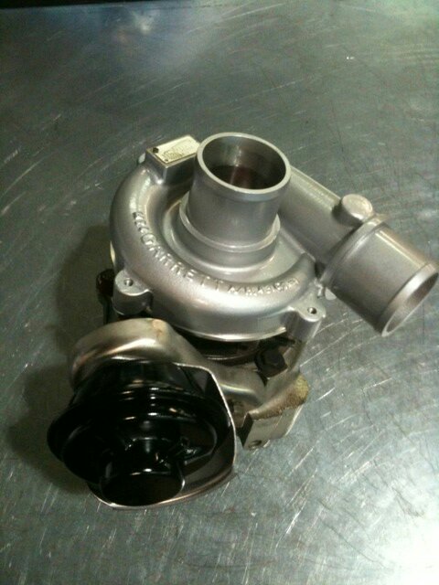

Mentre l'attuatore del turbo sta sulla turbina, ed è quello nero nell'altra foto.

Cmq ho verificato l'attuatore... ci sono voluti 10 Min. ..
Tolti i 2 bulloni l'attuazione si è alzato
Di circa 1 cm... ora se era 1 opp 1.3 non saprei che dirti non avevo Com me il calibro
Ho staccato il tubicino e l'ho ridato verso l'alto e poi in basso.
Verso l'alto il blocco ferro contro ferro era netto.
Spinto in basso non c'era lo stesso tipo di blocco...
Il blocco metallico mi è dato dal contatto tra il lamierino con il buco per i due dadi che ho tolto il corpo metallico dove si avvisano 2 dadi
Questo è quanto che ne dici?

2)Rimuovi il tubo d'aspirazione in gomma che va al turbo e all'interno troverai l'alberino con la girante.
Prendi l'alberino con 2 dita e provi a muoverlo delicatamente alto-basso e destra sinistra.

Scusa, ma dove si sono collegati?????
Sicuramente si sono attaccati sul tubo del sistema della depressione e non su quello della pressione
 Oggetto del messaggio: Re: motore in protezione
MessaggioInviato: 16 giugno 2015, 8:44
Iscritto il: 3 maggio 2015, 19:24
Messaggi: 38
Il collegamento l'ho fatto io. ...
Ma se mi dici cosi devo aver sbagliato qlc..
L'ho collegato al tubicino che sta sul leveraggio...quindi non è li?
Non è che mi puoi mandare una foto perché con li schema a questo punto non sono stato capace...
Grazie
