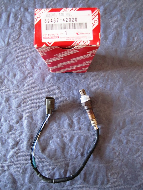

Mi son sempre chiesto se le sonde potessero essere revisionate!
Ho sempre conservato un po' tutto del Rav, tipo centralina, scarico, sonde, catalizzatore, copriruota, ecc. ecc. e forse é arrivato il momento di fare un po' di spazio e chiarezza : Chessygrin :
Se vuoi il kat basta mettersi d'accordo...Cosenza é a 2 passi :cincin:
Allego foto
