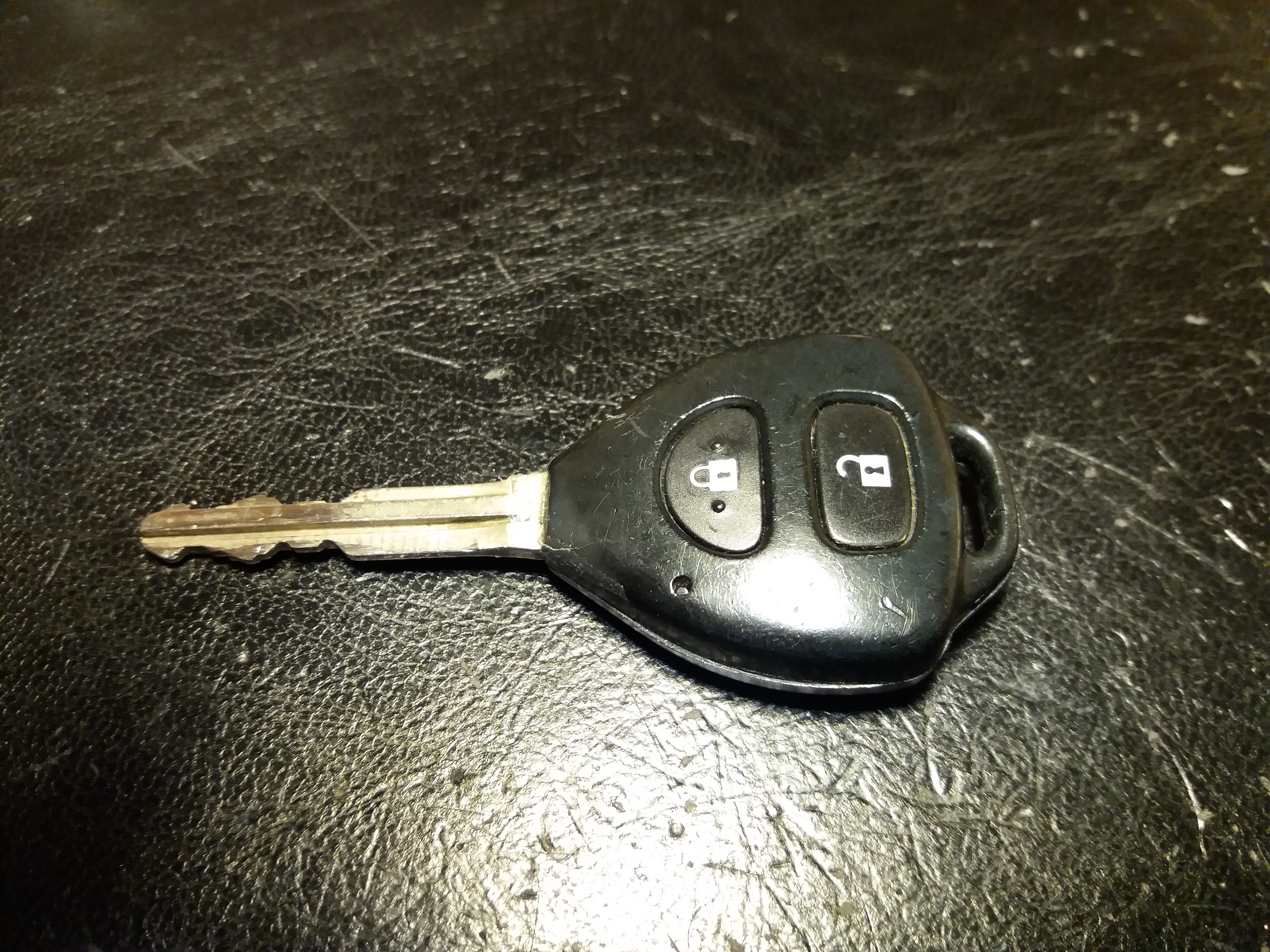

Mi si è spaccata la parte plastica che blocca la chiave metallica. Ho acquistato su ebay un ricambio con la chiave metallica "vergine " e portata da un ferramenta per la copiatura. Ho poi spostato il telecomando dalla chiave rotta a quella nuova duplicata ma,parte il motorino di avviamento ma la macchina non parte come se sulla parte originale della chiave sia presente un codice magnetico o altro ,è possibile? Provata più volte ma senza esito. Grazie

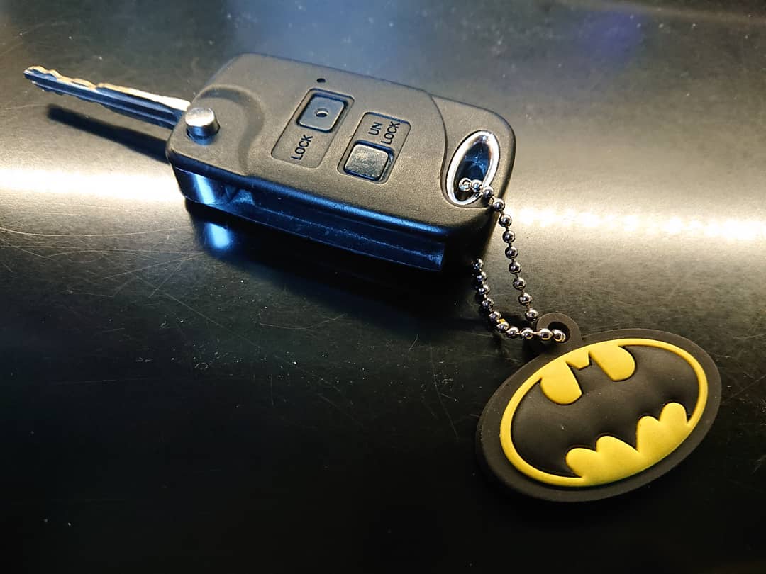

Sarebbe opportuno vedere qual è la chiave in questione.
Con quella del mio RAV4.2 si riusciva benissimo a prendere il telecomando originale inserendolo in un guscio con la chiave a scatto (da portare in ferramenta a tagliare) il chip dell'immobilizer era là dentro e non annegato nella plastica della chiave originale

Non ho capito bene dov'è situato il chip: in una parte del guscio originale plastico,nella chiave metallica o nel blocchetto del telecomando?
In allegato la chiave originale.Grazie

Questa chiave ha il telecomandino e i tasti asportabile, se la apri in due come una bivalva?

L'ho aperta ed ho capito che sta sul bordo di uno dei due gusci ,in un piccolo vano rettangolare coperto da colla siliconica o altro tipo. Grazie.
