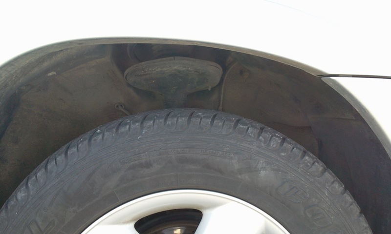

L'ho fermata dove non ci sono avvallamenti, e il fatto è che rispetto alla ruota sinistra è più bassa tra la ruota e il parafanghino sopra.. di mezzo centimetro buono... quindi non può essere la gomma sgonfia. e nelle curve a sinistra, cioè dove lavora di più la parte destra, quindi va più peso non è precisa come nella parte opposta...

Potrebbe aver ceduto il supporto in gomma del duomo del McPherson.... :oops: :|

Mmmmmm... che sia fuori campanatura?????

spero non sia niente di grave... comunque quando riuscirò finalmente a cambiare ste maledette gomme, sistemare la marmitta, gli ammo ecc.. : Andry : ho avuto delle spese impreviste questi ultimi mesi.. gli farò controllare un pò tutto... : Thumbup :
