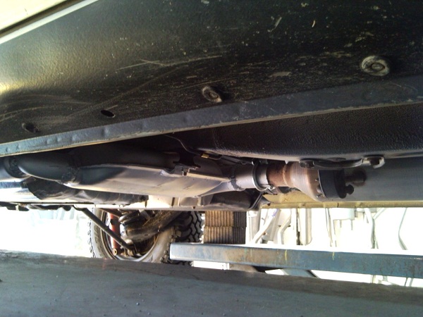

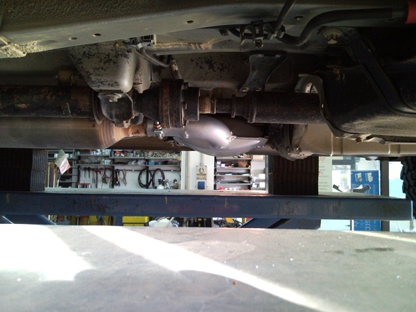

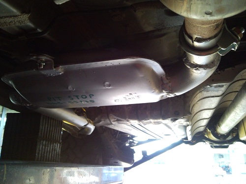

Grazie allo Zio Ponch, ho avuto lo spunto per modificare la marmitta.
Mi sono affidato ad un meccanico che ha pazienza per realizzare i nostri
progetti e dopo un 'analisi attenta abbiamo trovato una soluzione.
Ovviamente adesso si sente il rombo del vvti........ma alla fine è molto accettabile
tranne un piccolo fischio che si avverte quando si da gas rapidamente......cosa
facilmente modificabile,ma per adesso vedo se ci faccio orecchio.

complimentoni!
c'hai guadagnato un bel po' ora in altezza da terra.
A livello di prestazioni, rombo che risultati hai avuto?
Pure io ho cambiato lo scarico (devo fare un santino di umberto :oook: ), ma ho solo modificato la parte posteriore con doppio terminale...
ciao a presto amico ;)

Anche a me incuriosisce CAPIRE se ci sono 2 silenziatori o meno :lol:
ce n'è uno rettangolare ed uno ovale???
 Oggetto del messaggio: Re: Modifica Marmitta
MessaggioInviato: 29 giugno 2010, 12:49
Mi pare di vedere il presilenziatore standard... una marmitta a sogliola di traverso...e poi un silenziatore cilindrico sottile.... mi confermate ??? :cyclops: :cyclops: :cyclops:

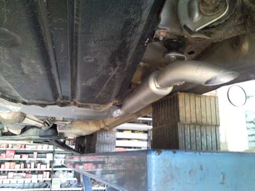

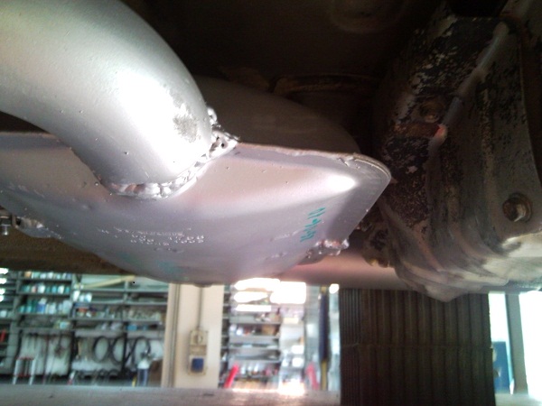

Esattamente confermo quello che dice Cameo.
Come si possono vedere dalle foto la marmitta e tutto lo
scarico risultano più in alto del serbatoi benzina.
A livello di prestazioni non noto nessuna differenza mentre
come rumore .........si fa sentire....per bene
Nella realizzazione inoltre sono stati inseriti dei gommini sopra
il logherone in corrispondenza della marmitta trasversale per attutire
eventuali colpi.Inoltre è stato fissato meglio il tubo dei freni e creato un percorso
che non andava ad interferire con la marmitta ed infine il tutto (tubo freno) è stato ancorato con supporti
in metallo.......(quelli esistenti in plastica erano rotti) .
Marlin

OOOOOO.... che belle cose!!!
Problema del tubo freno...anche io ho rotto il supporto di plastica.... :loool:
Problema altezza da terra superata! :oook:
Problema rumore.... :megaball:
Una cosa.....che bello vedere ancora il serbatoio INTEGRO!!!! :oook:

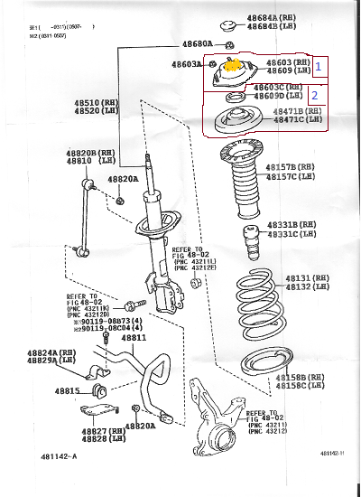

Provo ad allegare un prospetto fornitomi dalla Toyota.
Praticamente la parte gialla nel riquadro 1 che praticamenti si riesce
a vedere dall'interno cofano vicino al collegamento della barra duomi
era ridotta a pezzettini.Solo questo costa esattamente € 95,00 + iva
poi dobbiamo mettere il tampone + lavoro.
Marlin

Ok, il pezzo 1 lo riconosco... il pezzo 2 no...mi pare eccessivo il costo della manodopera... quante ore ti hanno messo in conto? in 2 ore si smonta tutto su un ponte!!! : CoolGun :
220€ circa di pezzi (dx e sx)...e il resto? ti hanno dato un motivo tecnico della rottura??? il pezzo omologo dell'altra sospensione in che condizioni era? Quante domande scusa... :oops:
