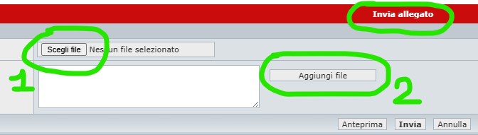

Se mi dite come posso caricare le foto inizio a postare qualcosa
Puoi usare Tapatalk, oppure se usi il PC troverai in basso a sx sotto la prima riga rossa "invia allegato" un tasto con scritto "scegli file" e poi schiacci "Aggiungi file"
Forum01.jpg [ 27.05 KiB | Osservato 11897 volte ]

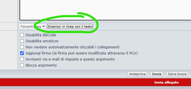

Poi sali un po' e clikki "inserisci in linea con il testo" (praticamente dove hai posizionato il cursore)
Forum02.jpg [ 35.16 KiB | Osservato 11897 volte ]
...poi puoi vedere l'anteprima e quando sei soddisfatto clikki INVIA :cincin:

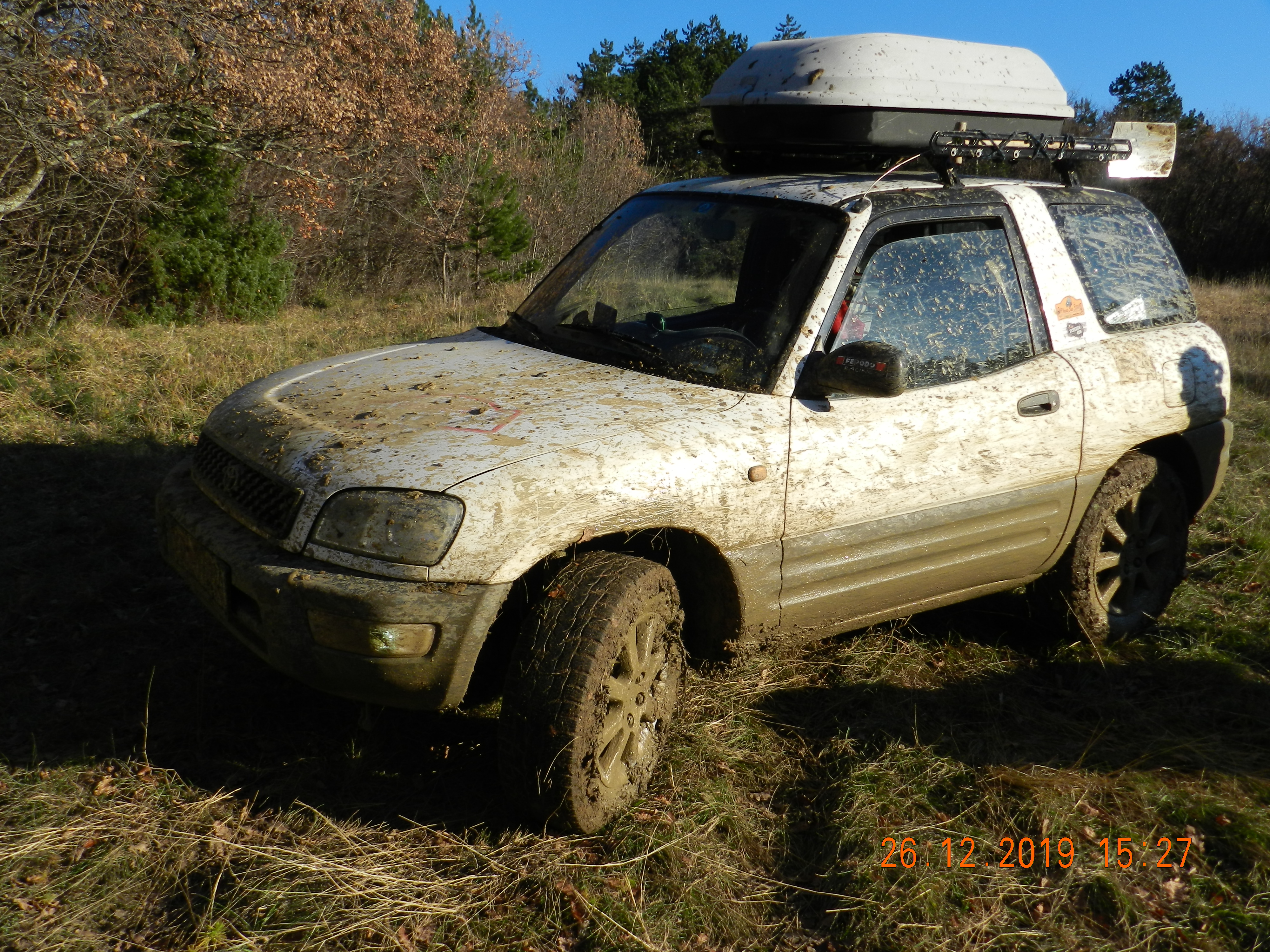

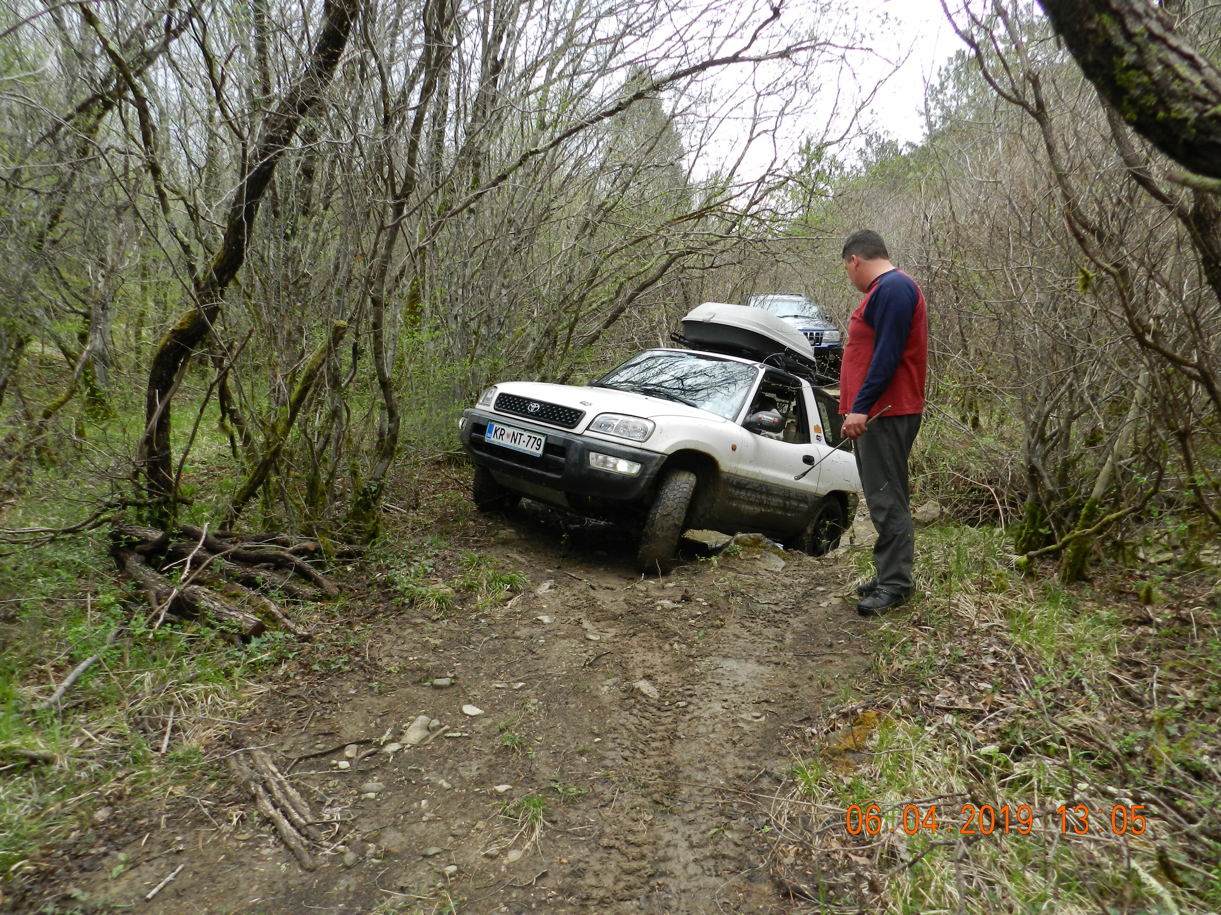

Ho fatto fuoristrada per diversi anni con le termiche sotto al Rav; non mi hanno mai dato problemi, le lamelle e la mescola morbida del tassello si adattano bene a trovare trazione nel fango argilloso dei terreni carsici dove mi muovo, la macchina è leggera e non serve molto grip per muoversi
Il volano bimassa aumenta il momento d'inerzia dell'albero su cui è montato, regolarizza la sua velocità angolare e, con essa, il funzionamento del motore. Il suo impiego armonizza poi la catena cinematica, riducendo sensibilmente le vibrazioni e rendendo più morbido e fluido l'intervento della frizione. E' comune nei moderni turbodiesel, "prima" non serviva proprio per la miglior fluidità e progressione dei vecchi motori
26 dicembre 2019 con il tri kraji 056.JPG [ 4.53 MiB | Osservato 11896 volte ]
06.04.2019 per asparagi con il 3kraji - KP e dintorni 019.JPG [ 4.98 MiB | Osservato 11896 volte ]

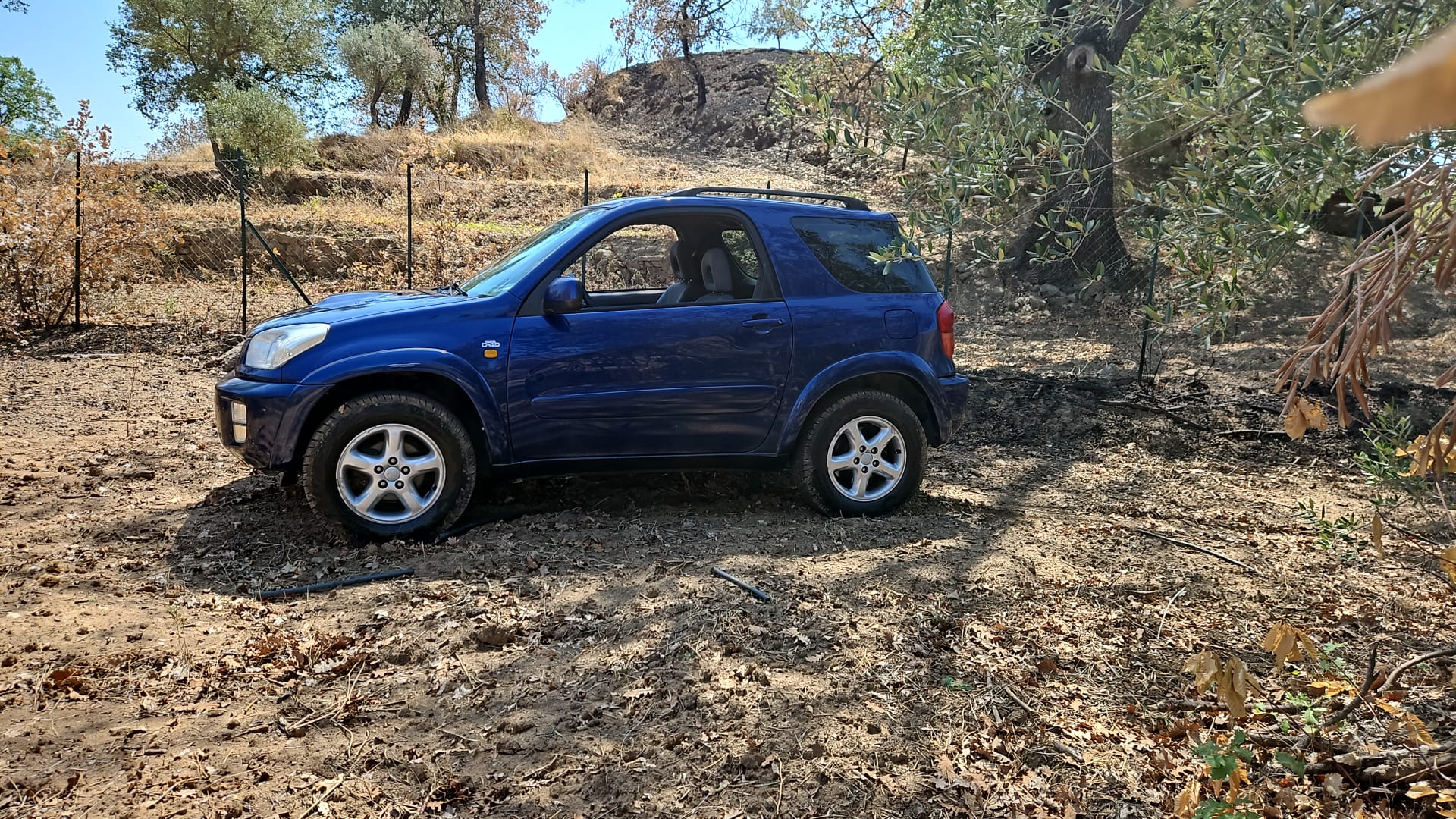

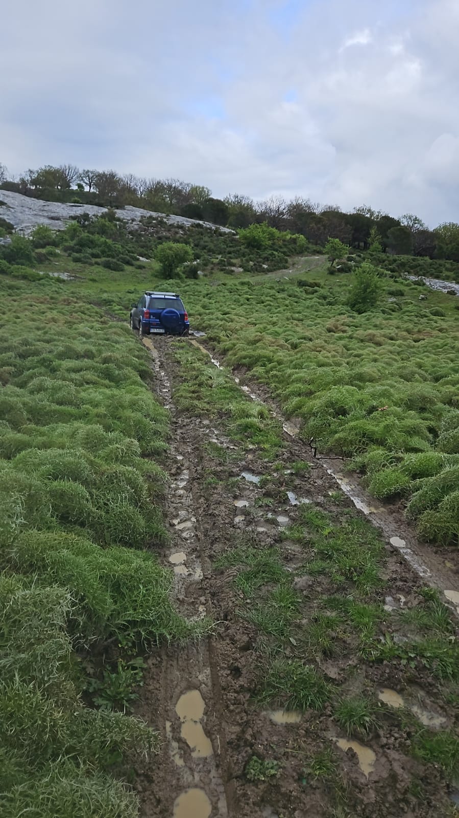

Ecco qualche foto del mio bolide!
WhatsApp Image 2025-05-01 at 17.36.14.jpeg [ 239.53 KiB | Osservato 11892 volte ]
WhatsApp Image 2025-05-01 at 17.40.55.jpeg [ 648.63 KiB | Osservato 11892 volte ]

Nella prima foto in particolare dove sono rimasto impantanato! :loool:
 Oggetto del messaggio: Re: Aiuto a capire
MessaggioInviato: 3 maggio 2025, 15:34
Messaggi: 668
non pare una condizione da blocco, quando le ruote hanno tutte pari condizioni di aderenza il blocco serve a poco o niente; il blocco è utile quando le ruote di uno stesso asse hanno un grip migliore
