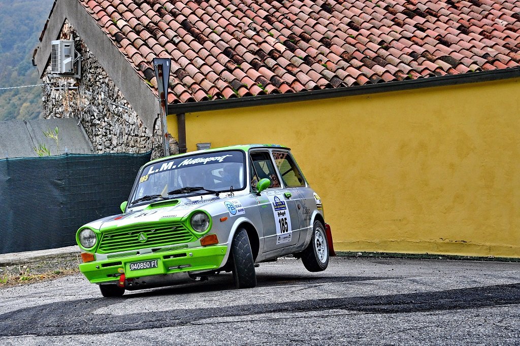

io ho due Rav4 del 1999 (prima serie), la tua è del 2007 (seconda serie) sono macchine diverse, non ho mai guidato il tuo modello e non lo conosco; le mie sovrasterzano in staccata solo su sterrato o altri fondi a scarsa aderenza ma per me è un vantaggio perché mi aiutano ad inserire la macchina in curva e poi a chiuderla accelerando, altrimenti su asfalto (anche bagnato) sono sottosterzanti o neutre facilitando la guida ed aumentando il senso di sicurezza
con ammortizzatori più corti devi almeno ritornare alle molle originali senza spessori o eventualmente anche con molle più corte
in inserimento di curva in staccata la macchina tende a sollevare la ruota posteriore interna se però la sospensione ha una corsa molto lunga la ruota rimane attaccata alla strada e la molla continua a spingere per sollevare la carrozzeria alleggerendo così il retrotreno e facendolo sbandare
rally-lessinia.jpg [ 268.04 KiB | Osservato 26296 volte ]
