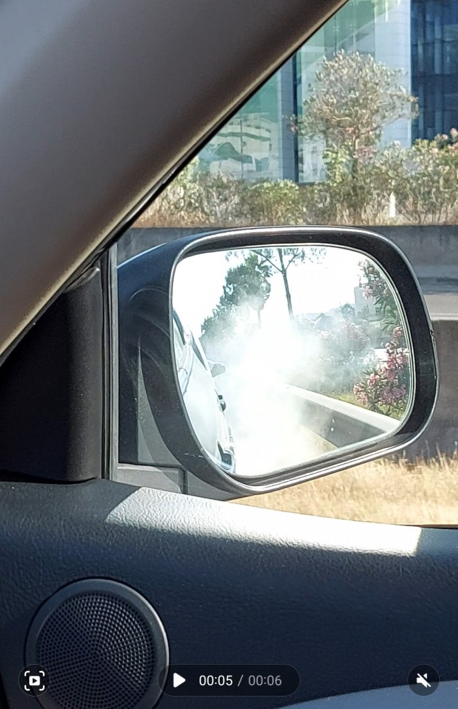

Ciao a tutti, sono nuova al forum, ho letto quanto potuto e non riesco a trovarne soluzione. In anticipo vi dico che non sono italiana perciò non fate caso a qualche errore di terminologia.
Ho appena acquistato una Rav4 D-cat del 2006, 212k km
Non so dirvi che servizzi ha fatto prima siccome non c'era un libretto, non saprei lo storico.
Ha iniziato subito con un fumo bianco pazzesco, in traffico tutti mi stavano lontano, non riuscivo a vedere dietro ed impossibile tenere apperto le finestre perche si infitrava tutto dentro con puzza diesel.
all'inizio lo ha fatto con i marci 1,2 poi non smetteva neanche con il 3, 4. Mi hanno deto di andare in superstrada 3000giri, 3° marcio e così ho fatto, ho percorso molto chilometri. Ha smesso per il momento, ha iniziato subito quando iniziato il trafficco cità.
Ho fatto pulire il particolato, non è cambiato nulla.
Poi l'ho portata a disattivare il DPF, dopo qlch ora il meccanico ci dice che il DPF è ok, non c'è bisogno di disattivarlo.
Mi sa che hanno provato il 5° inietore a disattivarlo, e credo non fosse nemmeno quello il problema.
Hanno cambiato la pompa del diesel e mi hanno detto che non c'erano più problemmi. L'avevano testata.
L'ho ripresa oggi. Ho notato che con il 1° e 2° prende meglio. Niente fumo i primi 20 min, poi inizia pocco per aumentare ed essere abbastanza notato da tutti. Sono arrivata in destinazione.
Ripartita tra un'ora e dopo 20 min stessa cosa, anche quando mi sono fermata senza spegnere l'auto continuava.
Sono ripartita ed ho fatto altri 20 min non ho notato piu nessun fumo.
Quale sarebbe il normale fumo bianco dei euro4-5 ? Quanto spesso e per quanto tempo?
Ho fatto controllare in un altro meccanico, mi ha detto che innietori dovrebberò essere ok perche la macchina non fa nessun rumore strano, prende benissmo velocità ect.
Voglio aggiungere che il consumo va +-15lt/100km. È normale?
Screenshot_20220605-002316_Gallery.jpg [ 1.01 MiB | Osservato 21850 volte ]

Buongiorno, controlla il livello del liquido di raffreddamento, se cala spesso potrebbe essere la guarnizione della testata.

...ma lui dice che il fumo puzza di gasolio; il fumo del liquido di raffreddamento è si bianco ma puzza di antigelo (odore dolciastro); se puzza di gasolio è carburante incombusto
