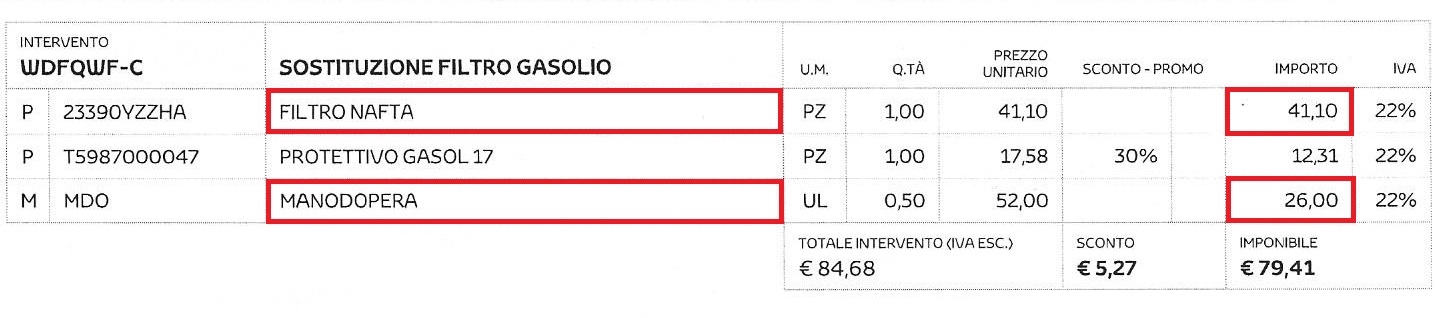

Sempre meglio dell'assistenza Toyota, ho ritrovato la fattura dello scorso anno:
il filtro gasolio costa 41,10 + iva = 50,14
la manodopera 26 euro per mezz'ora + iva = 31,72
per un totale di 81,86 euro per un filtro gasolio che acquistato e spedito ad un privato costa 12 euro. A toyota, che ne acquista milioni, probabilmente costerà 4-5 euro
Per come sono fatto io, mi fido molto dell'assistenza Toyota: ovviamente sono più pratici della macchina rispetto a qualsiasi meccanico che ne vede una ogni tanto (non parlo ovviamente dei mostri che sanno smontare e rimontare un motore mai visto prima, senza che avanzino dei pezzi :-)
Ma con questi ricarichi assurdi Toyota non mi vedrà mai più
