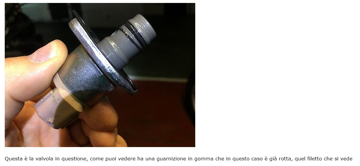

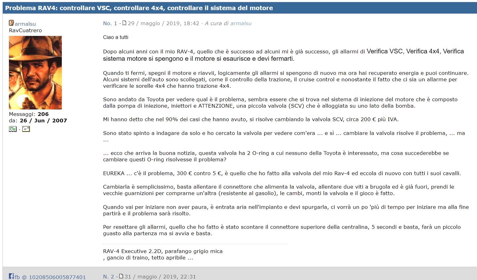

In pratica quando appaiono i soliti allarmi Verifica VSC, Verifica 4x4, Verifica sistema motore la maggior parte delle volte il problema risiede nelle valvole VSC (non sempre purtroppo, a volte dipende dall'interruttore degli stop posteriori sul pedale del freno, a volte è il blocco del corpo farfallato....)
Toyota generosamente ve le sostituisce alla modica cifra di 300 euro ma il "RavCuatrero" Armalsu per risolvere il problema senza farsi spennare ha trovato una ottima soluzione: cambiare una piccola guarnizione che costa solo 5 euro!!
Il link vi porta al thread dove spiega anche come sostituirla, con le foto che illustrano bene l'operazione
Sperando sia vero (io non ho modo per saperlo) spargete la voce e buona riparazione a tutti!!
Qui sotto lo screen tradotto in italiano

Questa è la foto della valvola con la guarnizione sfilacciata
