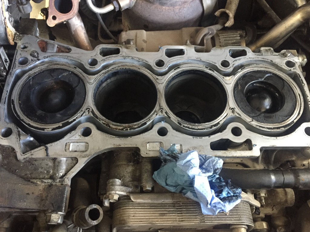

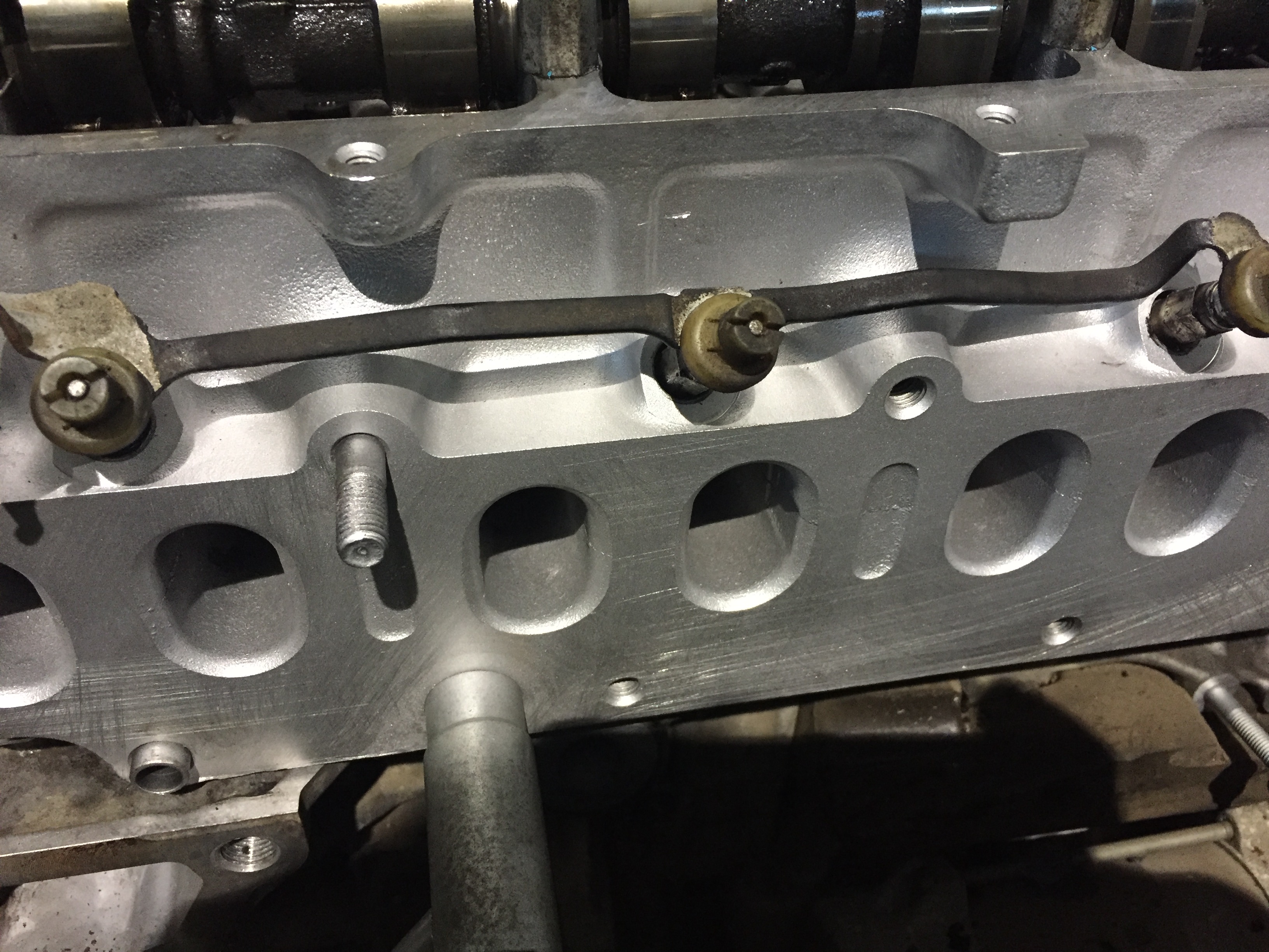

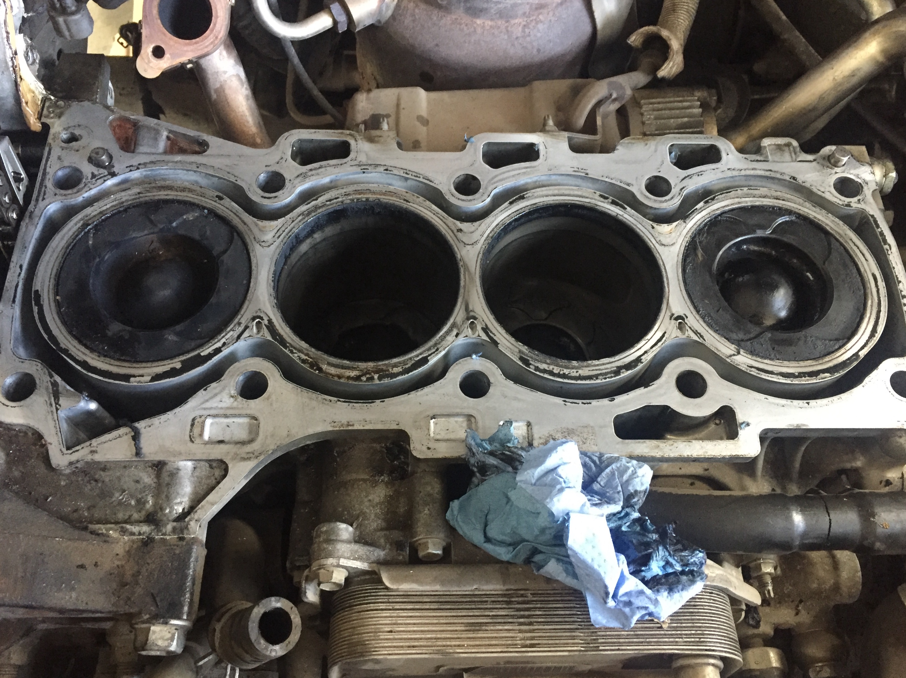

ripresa, un po’ di foto per chi è curioso, in rete non se ne trovano.

MessaggioInviato: 2 aprile 2021, 21:51
Ottimo reportage.... peccato che sei rientrato nei colpiti da questo difetto congenito. Se l'hai presa in TOY spero ti facciano uno "sconticione"

questa è la sequenza di serraggio, ci hanno messo una mattinata a chiudere la testa.

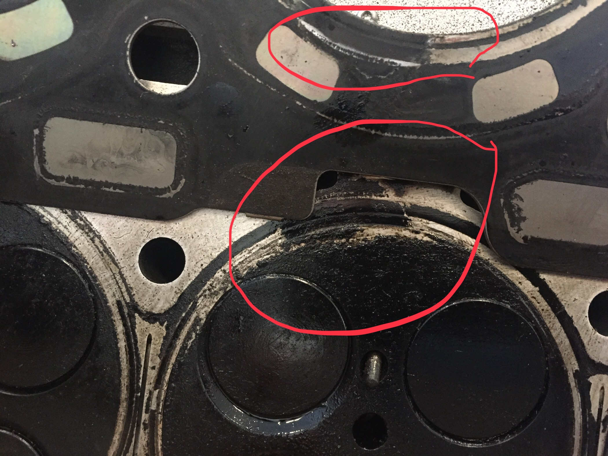

della quarta serie che io sappia i motori erano BMW serie N o qualcosa di simile,nella terza serie hanno fatto i 136 e 177 per poi passare i 150 che erano bmw. le foto cerchiate di rosso sono i passaggi dell'acqua? ovvero dove trafilava l'acqua ?

si era dove aveva ceduto la testa, l’acqua non entrava nei pistoni ma quando era in moto pompava gas di scarico nell’impianto e sputava acqua dallo sfiato della vaschetta, questo è motore toyota, già sostituito nel 2008, per me il problema sono gli spessori della testata.

il mio motore non era incrostato, si vede anche dalle foto, per me è più una distribuzione errata degli spessori di alluminio.
MessaggioInviato: 7 aprile 2021, 0:16
Le testate me le immagino con una leggera camera di combustione scavata nel pieno, ma qui è praticamente tutta piatta!
Mi fa pensare quasi che la guarnizione faccia più da spessore che da giunzione tra due parti. Mah...

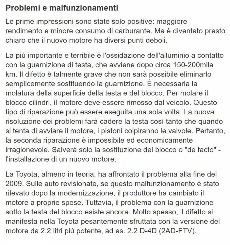

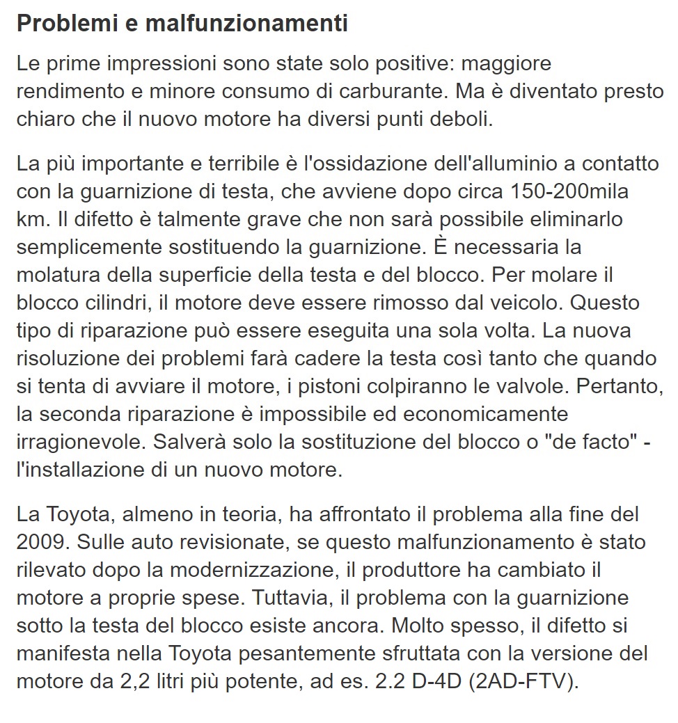

Ormai sono entrato nel tunnel della disperazione e leggo spesso anche forum stranieri. Contribuisco quindi alla discussione postando qualche screen tradotto con google che aggiunge nuove ipotesi a questo disastroso problema della testata che salta
Qui si parla di OSSIDAZIONE DELL'ALLUMINIO A CONTATTO CON LA GUARNIZIONE DI TESTA
Commento file: vvm-auto.ru OSSIDAZIONE DELL'ALLUMINIO A CONTATTO CON LA GUARNIZIONE DI TESTA

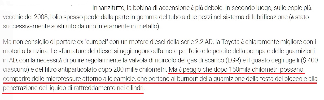

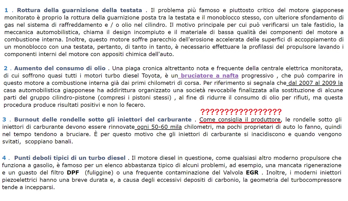

Screen BURNOUT DELLE RONDELLE SOTTO GLI INIETTORI (all'interno di un articolo che ha come tema sempre il motore D4D 2.2) Molto interessante perchè dice che la Toyota prevede la sostituzione di queste rondelle ogni 50.000 km circa! Voi lo sapevate? Io no :cry:
Commento file: auoblogcar.ru BURNOUT DELLE RONDELLE SOTTO GLI INIETTORI
autoblogcar.ru testata def mod puntoint.jpg [ 496.36 KiB | Osservato 23091 volte ]

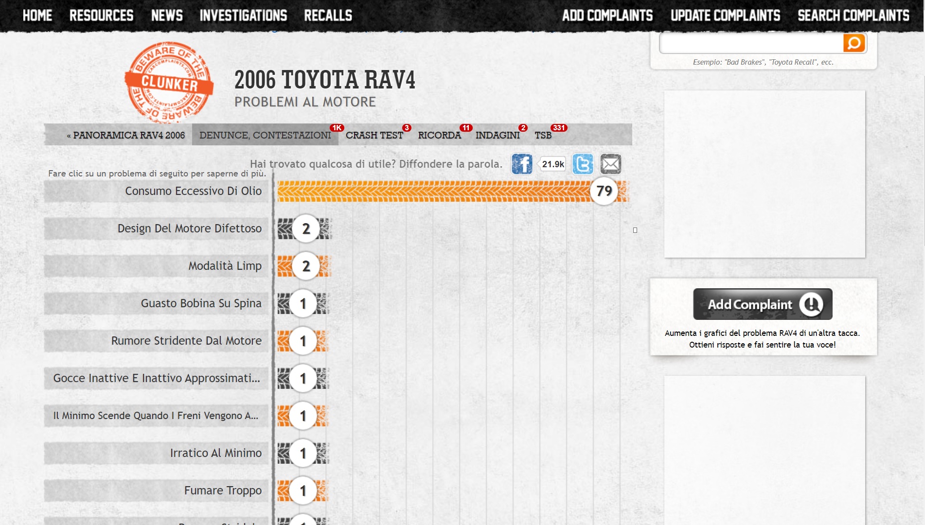

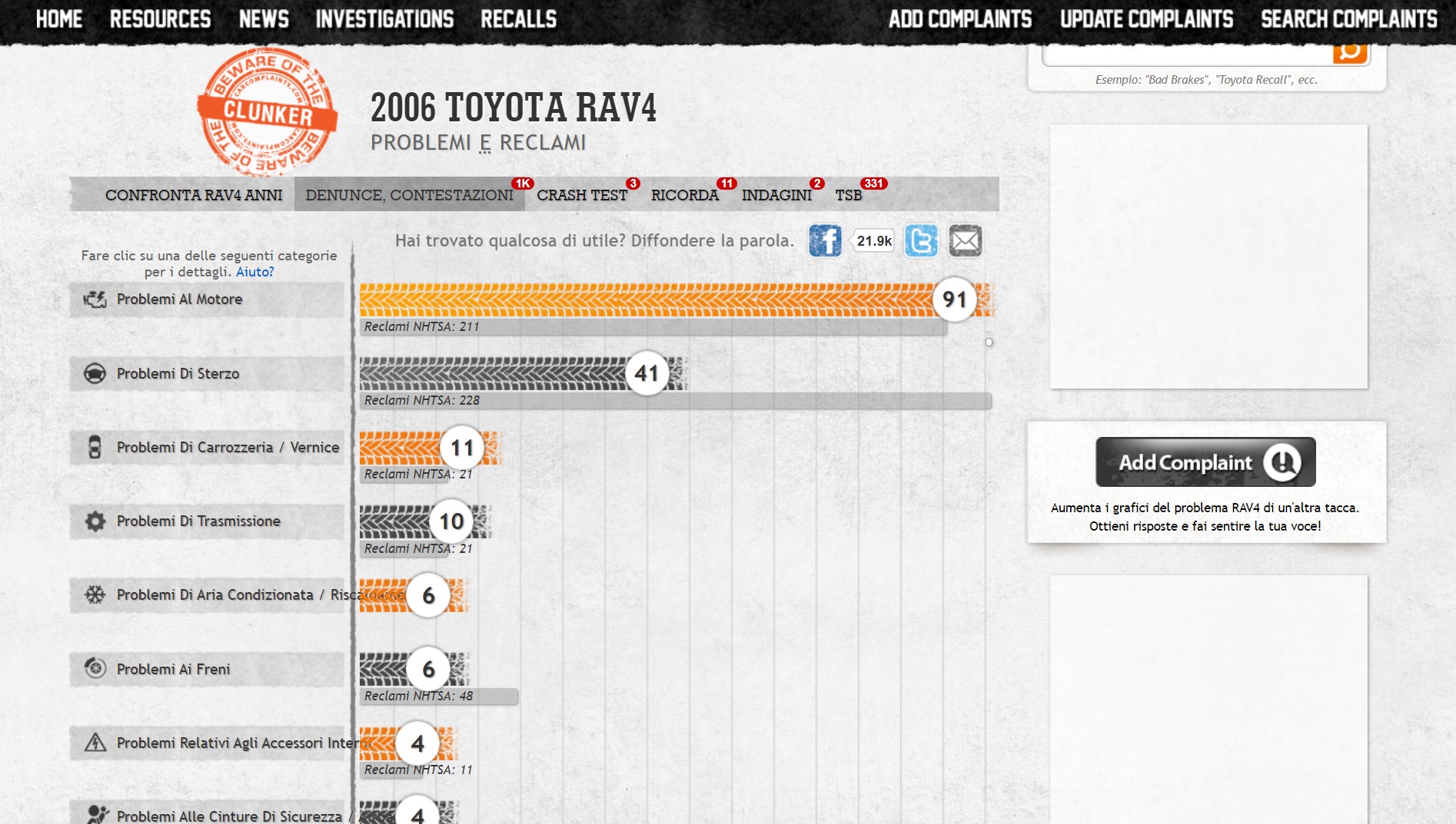

Seguono altri screen vari da forum americani che vedono la III serie al vertice della classifica dei modelli Toyota più problematici di sempre.

Commento file: problemi al motore
toyotaproblems.com rav4 III 2006 2.jpg [ 485.2 KiB | Osservato 23091 volte ]
Commento file: problemi e reclami
toyotaproblems.com rav4 III 2006.jpg [ 493.91 KiB | Osservato 23091 volte ]

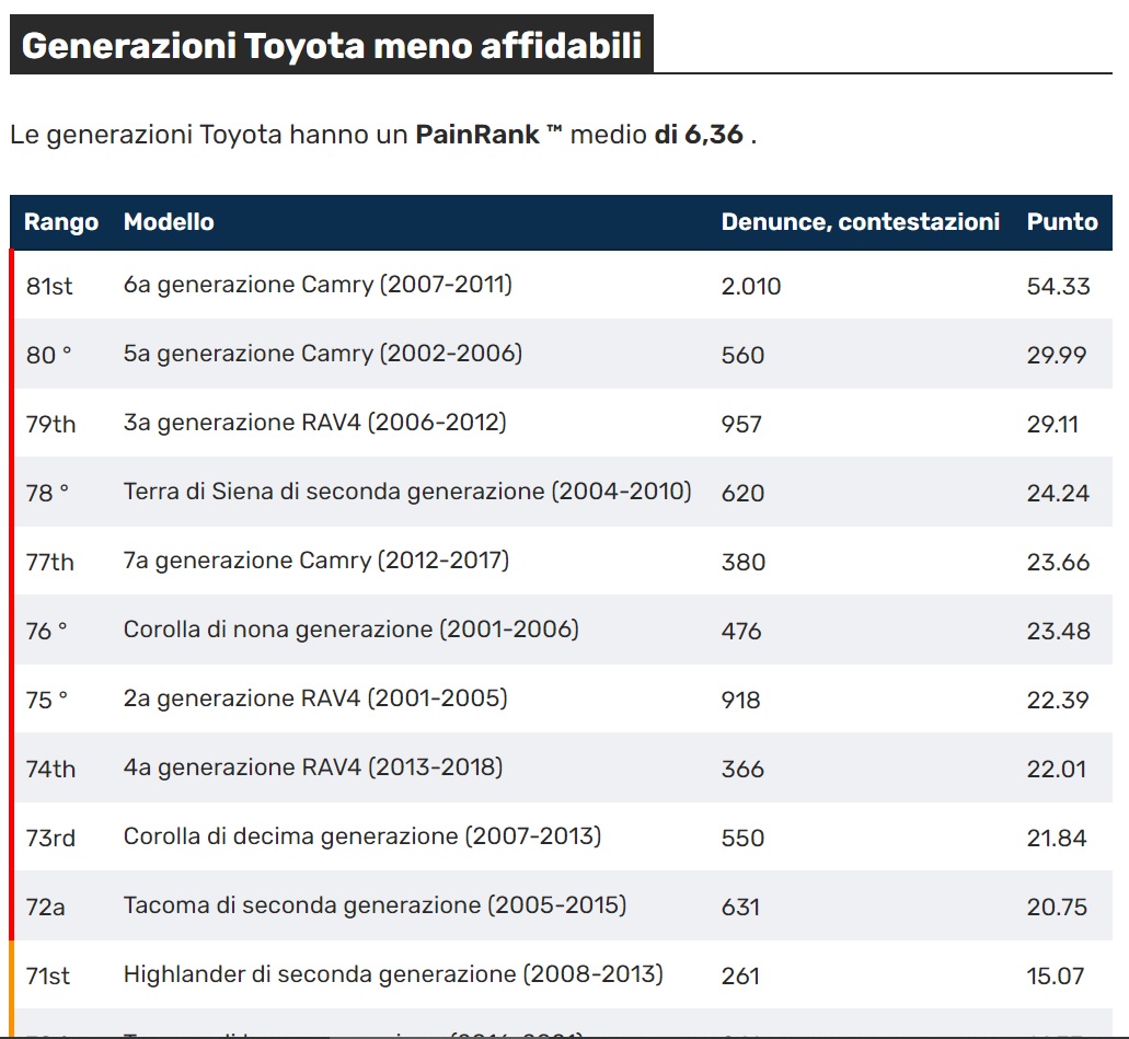

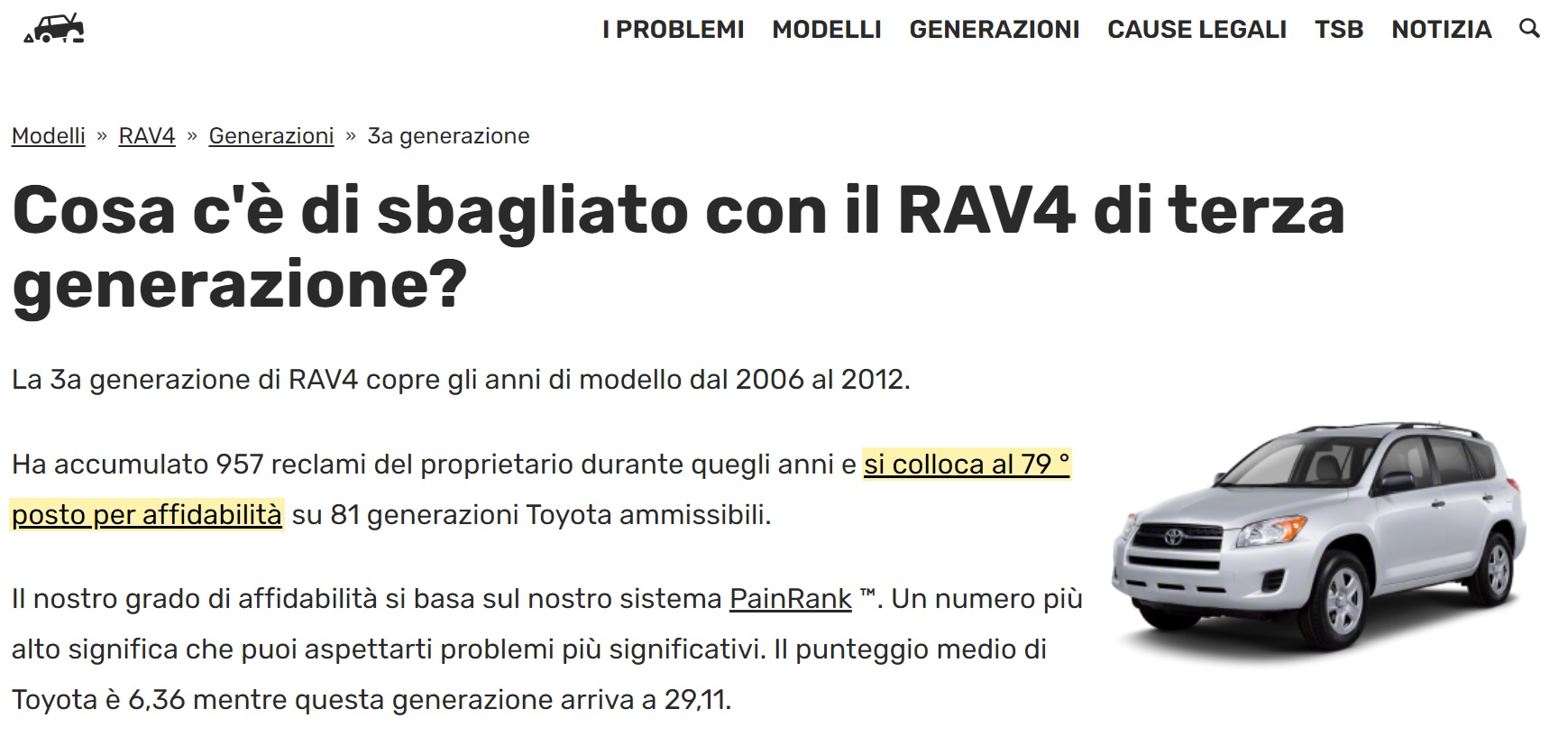

Commento file: Classifica generazioni Toyota MENO AFFIDABILI
toyotaproblems.com rav4 III pain rank.jpg [ 209.79 KiB | Osservato 23091 volte ]
Commento file: 79 posto affidabilità
toyotaproblems.com rav4 III.jpg [ 265.17 KiB | Osservato 23091 volte ]
