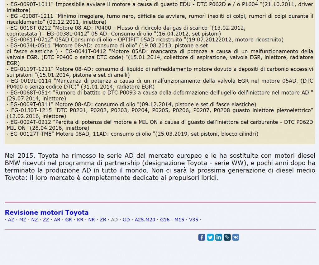

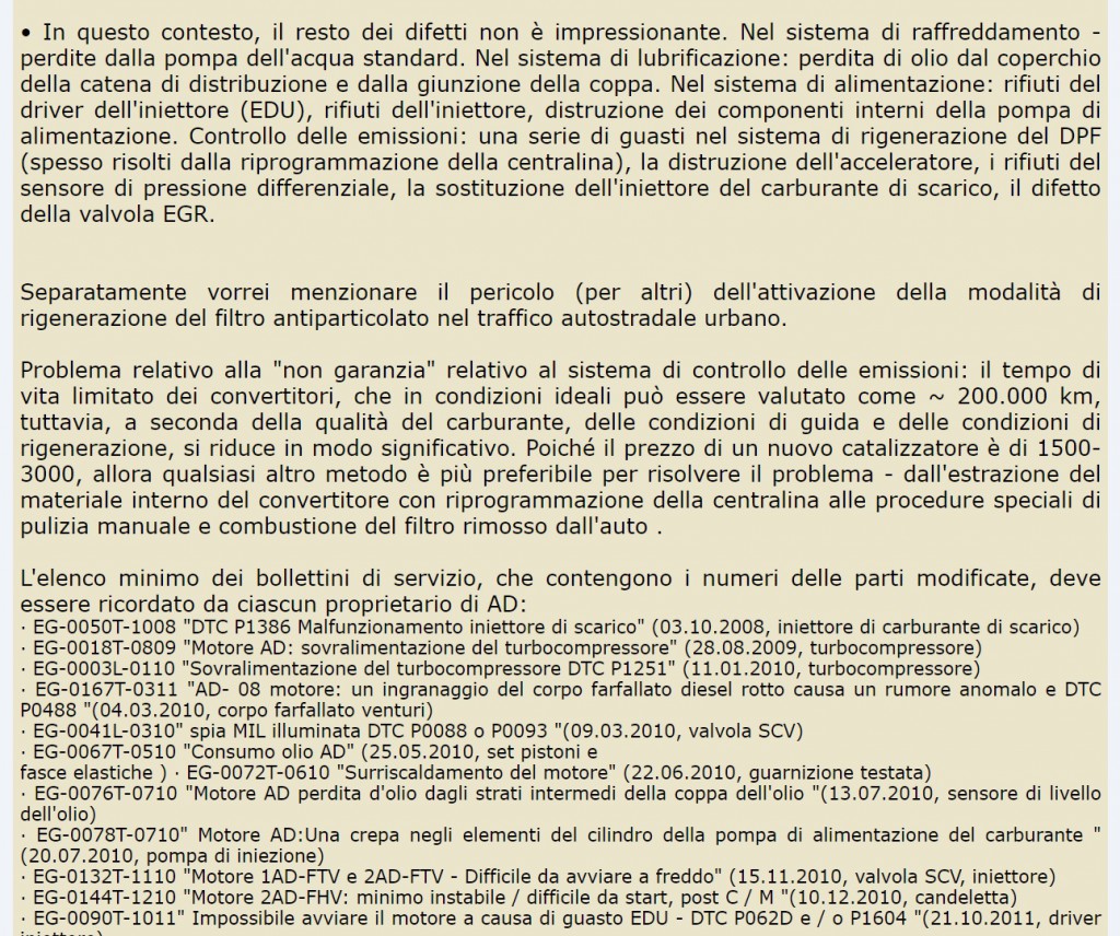

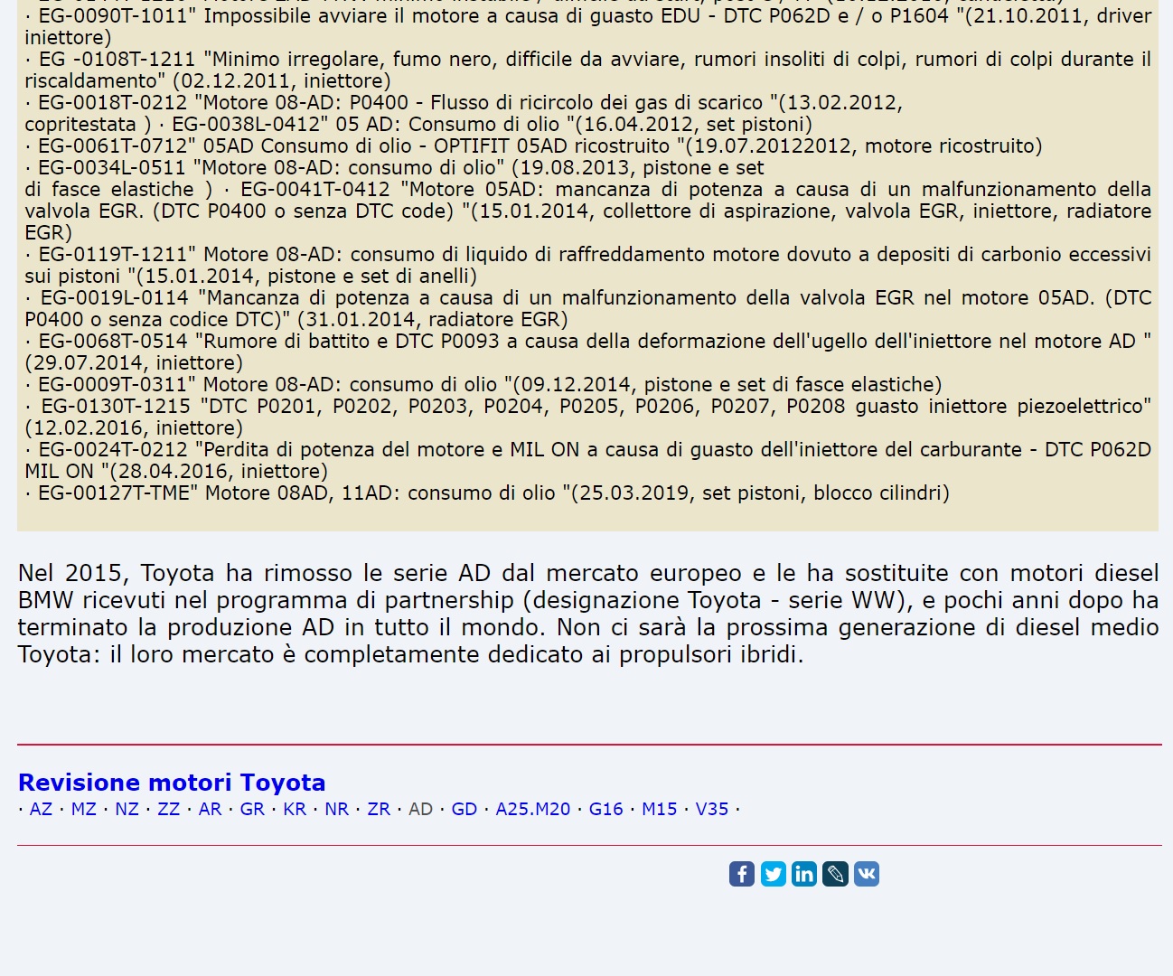

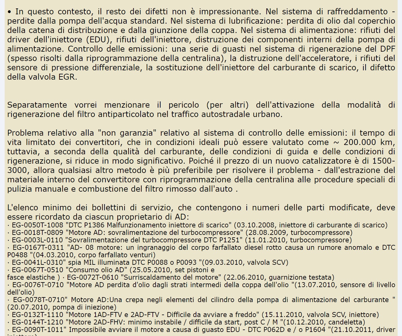

Purtroppo non lo dico io delle morchie che fanno saltare il motore e degli altri innumerevoli problemi del diesel 2.2 montato dal 2006 sulla terza serie.
Qui c'è un articolo riepilogativo che nella parte finale elenca dettagliatamente tutti i problemi
https://toyota-club.net/files/faq/13-01-01_faq_ad-engine_eng.htm"
Per comodità ti allego giù in basso alcuni screenshot di questi problemi, tradotti in italiano

Ti basti pensare che la guarnizione della testata dopo le innumerevoli fumate di centinaia di RAV4 è stata reingegnierizzata per resistere meglio alle sollecitazioni causate dalla morchia sui pistoni. Poi come seconda causa dei disastri c'è la pompa dell'acqua, anch'essa modificata per garantire una portata maggiore dato che spesso e volentieri è stata anche lei una delle cause della bruciatura della guarnizione. Seguono lo scambiatore acqua-olio, i pistoni e via via un po' tutti i componenti del motore. Non a caso la Toyota, dopo essere stata costretta ad estendere la garanzia fino a 7 anni o a 180.000 km dopo le varie fumate e le conseguenti testate piegate, CAMBIAVA COMPLETAMENTE IL MOTORE con uno revisionato anzichè perdere giorni interi a rettificare e sostituire tutti i pezzi critici.
Se hai tempo da perdere sui vari forum toyota in giro per il mondo c'è da leggere per giorni interi le disavventure dei possessori di terza serie diesel...
