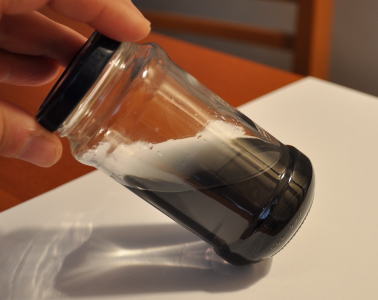

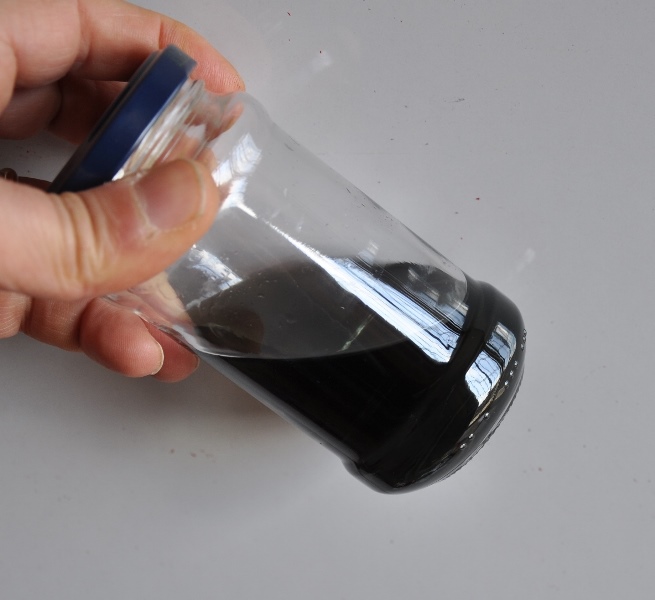

Ciao a tutti,
nel mio RAV4 (anno 2017 motore diesel tipo 2WW), mi sono accorto di una cosa molto strana. Il liquido radiatore che era di colore azzurro limpido e diventato invece di colore scuro ed opaco (vedi all.). La macchina ha pochissimi km (poco più di 20000) e la cosa mi è sembrata molto strana. In officina Toyota mi dicono che è normale. Qualcuno ha esperienza in merito o può darmi qualche suggerimento? Sono un po' preoccupato per questa cosa.. :(
Un saluto a tutti.

Avrà cambiato anche odore no?
Dal colore mi verrebbe da pensare che è venuto a contatto con altro, ma se fosse stato olio motore un minimo di emulsione avrebbe dovuto farla... che ci sia finito del gasolio e abbia lavato qualcosa?
Sul web gli spaccati dove riesco a risalire arrivano al 2014 e non vorrei dire una cosa per un'altra

Non è che per caso è stato fatto un rabbocco? Con altro liquido di diverso colore? Perché il liquido in teoria circola in un circuito sigillato, per fatti suoi, hai mai avuto piccole perdite dal radiatore? O hai ancora perdute? Mai messo nulla che non fosse il suo liquido ? Intendo suo stesso colore. Mmmmh radiatore che fa la ruggine? Mah la macchina è troppo nuova. Scusa non ti ho chiesto se l’hai presa nuova o usata. Mi pare troppo strano, ho avuto 4 rav e dopo 4/5 anni il colore non è mai cambiato

ero convinto di aver risposto ieri ma chissà che tasto avrò cliccato e la risposta persa chissà dove, comunque concordo con te su una contaminazione accidentale (ma non credo ne olio ne gasolio), potrebbe esser stato rabboccato con chissà cosa; credo la soluzione migliore sia di sostituirlo e vedere cosa accade dopo
comunque sul mercato si trovano prodotti "strani" di dubbia qualità, non vorrei sia stato usato un antigelo farlocco all'ultimo cambio

Prima di tutto, grazie per gli utili suggerimenti. Allora non sembrano esserci tracce di olio, perchè come mi ha fatto notare non fa emulsione e non lascia aloni.. Ho solo un dubbio tremendo... Visto che insieme al tagliando mi hanno fatto la sostituzione della valvola EGR prevista da un richiamo ufficiale Toyota, e visto che l'EGR ha un proprio scambiatore di calore, non vorrei che fosse accaduto qualcosa di strano nello smontaggio e rimontaggio.. Anche l'ipotesi che sia stato fatto rabbocco con altro liquido, magari non compatibile, potrebbe essere plausibile.
Comunque ho aperto una richiesta al servizio clienti e sono in attesa di risposta... Se non arriva nulla di soddisfancente da Toyota, parto di raccomandata. La macchina è praticamente nuova e sono un po' preoccupato... :cry:

Richiamo ufficiale? Quella dell’effetto mi sfugge. Ma se il tuo modello ha la valvola raffreddata a liquido e chiaro che ti hanno svuotato l’impianto. La contaminazione casuale e possibile e spero sia solo quello. Facci sapere cosa dice TOYOTA. Grazie in bocca al lupo

Allora, in attesa di una risposta da parte Toyota, ho approfondito. Il motore della macchina (cod. 2WW) che è un derivato BMW, prevede sia la valvola EGR raffredata e sia un apposito scambiatore di calore posto sotto l'EGR. Lo scambiatore EGR ha la funzione di raffreddare la quota parte dei gas di scarico ricircolati verso il collettore di aspirazione, al fine di abbattare le emissioni inquinanti. Quindi, se l'hanno smontata penso sia chiaro che l'impianto di raffreddamento è stato svuotato, almeno parzialmente.

si, è verosimile, come è verosimile che abbiano mischiato liquidi di colore diverso, magari anche compatibili ma visto il costo del prodotto e visto che va in ogni caso sostituito ogni due anni, sarebbe stato opportuno metterlo tutto nuovo
sempre per il costo irrisorio e per tua tranquillità io ti consiglio di svuotare e mettere antigelo nuovo; scegli un prodotto di buona marca concentrato da diluire e aggiungi acqua distillata; con 40/50€ ti sarai tolto ogni dubbio

Se parliamo del motore bmw allora non avevo capito, è quello che ho io ed io richiamo che ho ricevuto ed eseguito riguardava iniettori, filtro gasolio, condotti. Ed il problema era la cattiva gestione delle correnti statiche che si creavano, una volta fatto il richiamo in effetti alcuni controlli automatici tipo l’anticollisione che ti avverte se ti avvicini troppo ad un ostacolo o se un ostacolo ti sbuca davanti, esempio un pedone o una bici. Dell’EGR NON ME NE HANNO PARLATO e comunque il liquido non ha cambiato colore. Senti cosa ti dice Toyota ma io sostituirei il liquido, se vuoi anche con quello che usa la toy stessa ma cambialo e ricordati il risciacquo dell’impianto.
Male non fa di certo. Anzi
